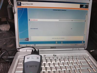

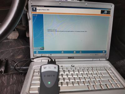

Добрый1988 Опубликовано 20 июня, 2020 Опубликовано 20 июня, 2020 Всем привет, а у меня проблема, походу нет связи с блоком BSI...При подключении, определяет vin и дальше просит подключить оборудование, могу зайти только в "идентификация 10" и 24Может кто сталкивался с таким... Версия по, пробовал 7.02 и с обновлением до 7.57Тачка дорест 2004г., кан как я понял в ней нет...
Мартын Опубликовано 21 июня, 2020 Опубликовано 21 июня, 2020 Всем привет, а у меня проблема, походу нет связи с блоком BSI...При подключении, определяет vin и дальше просит подключить оборудование, могу зайти только в "идентификация 10" и 24Может кто сталкивался с таким... Версия по, пробовал 7.02 и с обновлением до 7.57Тачка дорест 2004г., кан как я понял в ней нет...Не надо включать Диагтулс,а только PP2000. 1
Добрый1988 Опубликовано 21 июня, 2020 Опубликовано 21 июня, 2020 Не надо включать Диагтулс,а только PP2000.Спасибо, попробую.
