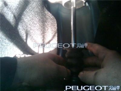

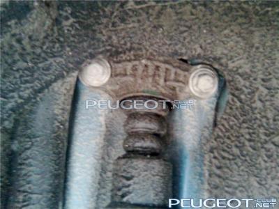

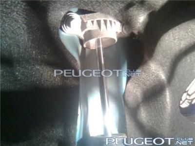

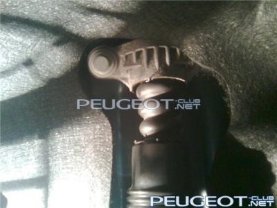

icechieff Опубликовано 27 июля, 2010 Опубликовано 27 июля, 2010 На Peugeot 308 перекочевали многие болячки с 307 и С4, вот одна из них с которой я сталкивался на 307: при появлении холодов начинают стучать задние стойки. Причина этого стука - задние пыльники стоек, которые от холода дубеют, вылетают с подушки и создают сильный стук при попадании колеса на ямку. Это все можно вылечить за 5 минут. Берем стекольный герметик (другой не пробовал) и обмазываем пыльник задней стоки в том месте где он входит в подушку, а потом вставляем немного покрутив. О чудо,стука больше нет! Вот все в картинках: На снятый пыльник наносим герметик: Теперь всовываем обратно, и немного прокручиваем: from http://peugeot-citroen.net/viewtopic.php?f=30&t=358

KONDOR86 Опубликовано 4 февраля, 2011 Опубликовано 4 февраля, 2011 Кстати на новых амортезах на 307 говорят французы зубцы сделали и там все хитро зажимается. Узнавал недавно, сейчас жду когда приедут амортезы и пыльники и гляну что там да почем
icechieff Опубликовано 5 февраля, 2011 Автор Опубликовано 5 февраля, 2011 Если сможешь, сделай фоты, покажи нам)
Гоша308 Опубликовано 4 июня, 2011 Опубликовано 4 июня, 2011 Кстати на новых амортезах на 307 говорят французы зубцы сделали и там все хитро зажимается. Узнавал недавно, сейчас жду когда приедут амортезы и пыльники и гляну что там да почем Зажимчики с зубчиками ставили и ставят на все задние аморы 307 и 308, но они просто со временем выпадают и приходится терпеть стук или садить на герметик.
