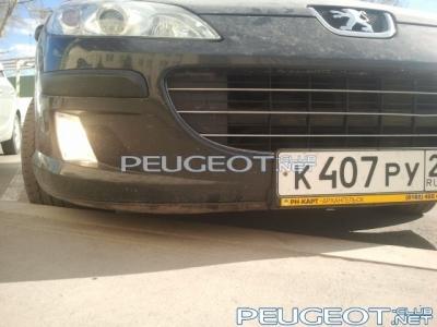

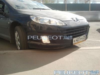

barakin29 Опубликовано 24 мая, 2013 Опубликовано 24 мая, 2013 Вот, что получилось. Высота буртика 15 см. 1
