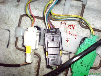

setic Опубликовано 1 мая, 2018 Опубликовано 1 мая, 2018 Зимой еще с Сывтывкара пришел салон кожа бежпришла весна думаю дай буду ставитьпотом как оказалась подубитая, на фото конечно прям с майбеха.в реале толи из под такси толи свиней возили. отпионеривать замучался. местами царапинырелинги ржавые, в одном месте тряпку всунули чтоб пластик не весел.вообщем треш.начал снимать свои все ок кроме долбанных фишек зеленых там красная скоба и внутри втораячего тока не делал нашел в инете типа скобу на верх и тянем… вообщем разломал обена доноре одын в одын все так же раздолбано. соединил кресла работаютвсе ездеет поднимается опускается, но загорелось что Airbag неисправен.вопрос к знатокам:1. может airbag Ругаться из этих фишек зеленые что на фото *не мое где то шпыздылЗнает кто артикул этих фишек2. если все таки салон с битой тачки, а я думаю что с битой так как в заде ремень походу патрон сработал, хрен вытянешь. трудно ли менять падушки?
Wlodemar Опубликовано 15 сентября, 2020 Опубликовано 15 сентября, 2020 Здравствуйте, подскажите пожалуйста какая фишка идёт на подогрев??? Зелёная???
Мартын Опубликовано 16 сентября, 2020 Опубликовано 16 сентября, 2020 (изменено) 11 часов назад, Wlodemar сказал: Здравствуйте, подскажите пожалуйста какая фишка идёт на подогрев??? Зелёная??? Зеленая кажись есть подушка безопасности боковая и разъем этот специфический с замыканием проводов внутри при разъединении,а черная есть подогрев,но там два разъема.Один двухпиновый подушка и четырехпиновый сиденье.И их видно откуда они идут от матов подогревов. Изменено 16 сентября, 2020 пользователем Мартын
