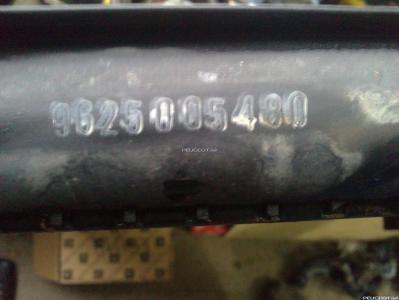

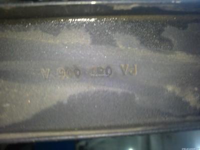

ReActor Опубликовано 6 июля, 2012 Опубликовано 6 июля, 2012 Машинка и пробег тот-же. По поводу радиатора...Как-то в октябре обнаружил утром небольшую лужу по машиной. Дальше сервис демонтаж, оказался медный (как на БМВ), аргон и обратно. Правда хоть и опрессовали после сварки, но гарантию не дали, сказали прогнил в нижнем левом внутреннем углу и коррозия раз пошла, все-равно его добьет вопрос времени. Опять потек в марте сего года, но не сильно. Пока температура выше сотки не поднималась, даже если отжечь и несмотря на жару +35 и более. Спасаюсь баклашкой концентрата Total в месяц на долив (250 руб.). Пока заморачиваться не хочу, но к осени менять надо. С работой 16000 рублей тянет. Надо поспрашивать, в какой-то конторе мужики говорили, что есть аналог с ценником 5000 рублей. Узнаю отпишусь с номером запчасти... Сдается мне, что в случае успеха патрубки тоже придется докупать P.S. Фото опознавательных знаков моего радиатора и антифриза прилагаются.
