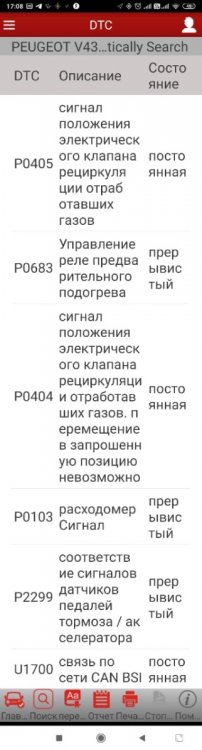

116Боксёр Опубликовано 8 октября, 2020 Опубликовано 8 октября, 2020 Доброго времени суток господа! Помогите!!!!! Пежо Боксёр 2011г. 2.2 hdi пробег 340тыс. (Нов.мотор 40тыс.пробега) с старым навесным После запуска, если постоять на холостых минуты 3 и более то, на старте при переключения на 2, 3, 4 появляется провал в подаче топлива, и машина просто не реагирует на газ пару секунд. такая неприятность случается только в простое или после пробки на дороге, хочешь втопить а он тупит, но буквально через пару минут всё проходит и носится как бешенный, до тех пор пока не остановишь и не постоишь...Иногда заводится и сразу глохнет пару раз после покатушек. Пробовал на холостых газануть после 10минут простоя: итог ЗАГЛОХ, обороты успели едва набрать 2тыс., а когда завёлся второй раз вышел густой синий дым и пропал почти сразу топливный менял-проблема не исчезла.Чек не горит, ошибки на фото.ЕГР заглушен.католика и сажевого нет(пламегасители)Форсунки почти новые. Помогите люди добрые, чувствую очень скоро встанет пыж...
