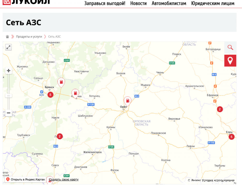

Grizzly Опубликовано 30 октября, 2020 Опубликовано 30 октября, 2020 9 минут назад, lokorel сказал: на заправке Роснефти спросил про даты завоза зимнего топлива, мне ответили что в зиму 19/20 года зимнего дизеля не было вообще, у них летний с какими то присадками, повышающими рабочую температуру до -20 На Лукойл зимняя солярка появляется, как правило, после 15 ноября. Правда, насколько я понял, Орловская область Лукойлом не богата))

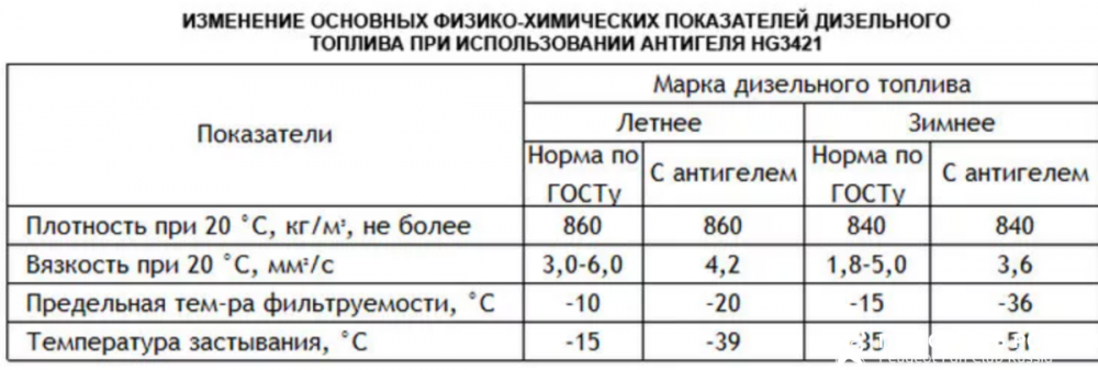

Grizzly Опубликовано 31 октября, 2020 Опубликовано 31 октября, 2020 16 минут назад, AFrol сказал: Не бывает судовой соляры. Бывает судовой мазут. Судовые дизеля работают на мазуте. Мазут и есть тяжелое топливо. Ну, на мазут пока переходить не собираюсь, несмотря на уговоры eeugene1980)) По сабжу. Вот небольшая табличка, иллюстрирующая показатели летнего и зимнего дизеля при применении хайгировского антигеля HG3421 Кстати, плотность нашего "тяжёлого топлива" при применении антигеля, как видно из таблички, не меняется, и "легче" оно не становится))
AFrol Опубликовано 31 октября, 2020 Опубликовано 31 октября, 2020 7 минут назад, Grizzly сказал: Кстати, плотность нашего "тяжёлого топлива" при применении антигеля, как видно из таблички, не меняется, и "легче" оно не становится)) Все правильно. Потому что дело вовсе не в плотности топлива ("тяжести", если в терминах нашего чернокожего коллеги)
