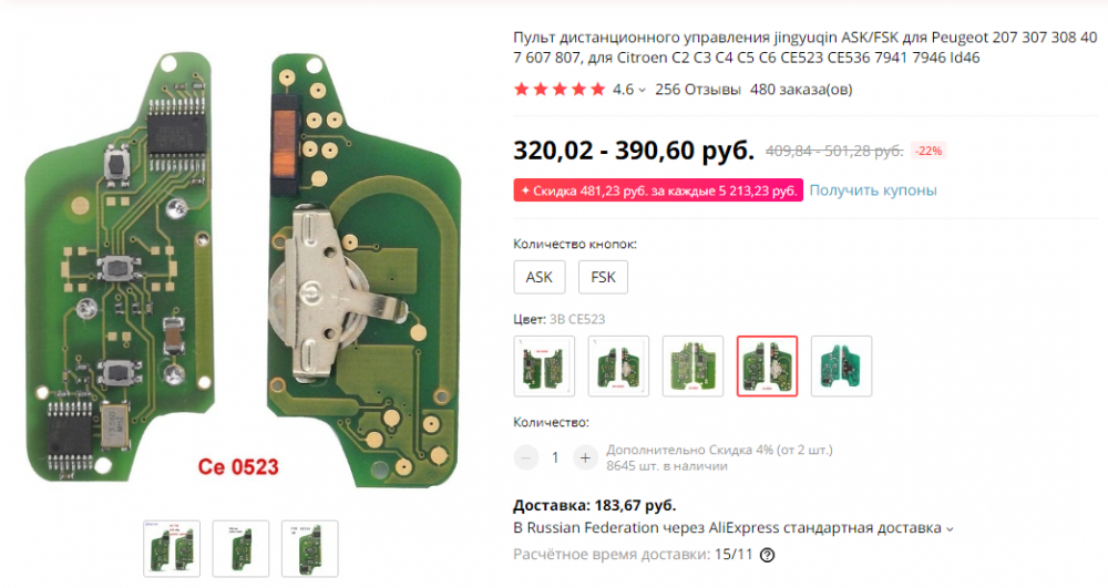

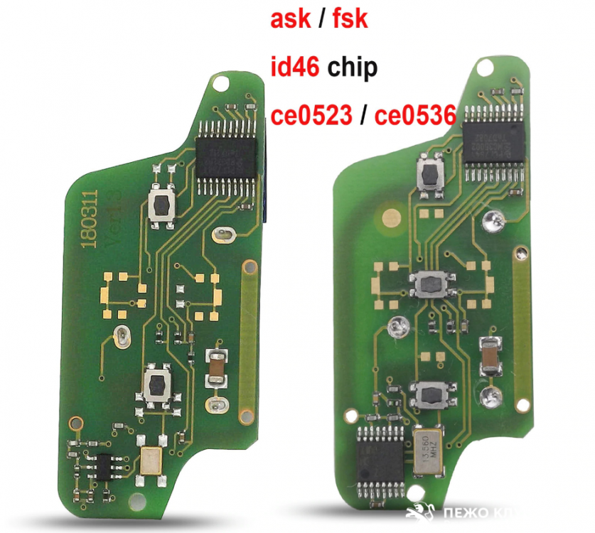

Kira_K Опубликовано 19 октября, 2020 Опубликовано 19 октября, 2020 Как раз тоже начал фильтровать сей вопрос... Меня смущает различие плат...если присмотреться - некоторые компоненты отличаются, как и трассировка дорожек... Для примера мой ключ и ключ с Али... И что значит в их описании ASK/FSK?
icechieff Опубликовано 20 октября, 2020 Автор Опубликовано 20 октября, 2020 10 часов назад, Kira_K сказал: И что значит в их описании ASK/FSK? вот хз
icechieff Опубликовано 20 октября, 2020 Автор Опубликовано 20 октября, 2020 похоже это количество кнопок...
Kira_K Опубликовано 20 октября, 2020 Опубликовано 20 октября, 2020 2 часа назад, icechieff сказал: похоже это количество кнопок... количество кнопок у них маркируется 2В, 3В, 4В
icechieff Опубликовано 20 октября, 2020 Автор Опубликовано 20 октября, 2020 1 минуту назад, Kira_K сказал: количество кнопок у них маркируется 2В, 3В, 4В китайцы могут и 10 разных обозначений одного сделать, не показатель)
icechieff Опубликовано 20 октября, 2020 Автор Опубликовано 20 октября, 2020 Frequency Shift Keying и Amplitude Shift Keying. Короче, модуляция это. 2

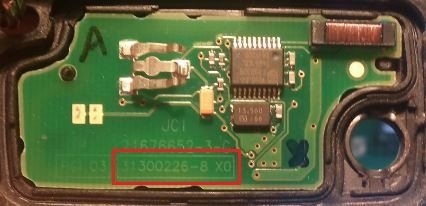

icechieff Опубликовано 20 октября, 2020 Автор Опубликовано 20 октября, 2020 Вот тут что-то более-менее внятное про выбор https://www.drive2.ru/l/475123989325284371/ Цитата Смотрим на оригинальную плату и находим парт-номер: 31300226-8 обозначает тип сигнала FSK с частотой 433,8 MHz 31300248-9 обозначает тип сигнала ASK с частотой 433,8 MHz
icechieff Опубликовано 20 октября, 2020 Автор Опубликовано 20 октября, 2020 По отзывам и году на 607 рест должен быть ASK ключ
Kira_K Опубликовано 20 октября, 2020 Опубликовано 20 октября, 2020 9 минут назад, icechieff сказал: Вот тут что-то более-менее внятное про выбор https://www.drive2.ru/l/475123989325284371/ в той статье сам автор не уверен, плюс дальше пошли дискуссии о верности всех маркировок
icechieff Опубликовано 20 октября, 2020 Автор Опубликовано 20 октября, 2020 Только что, Kira_K сказал: в той статье сам автор не уверен, плюс дальше пошли дискуссии о верности всех маркировок да, я заметил. В любом случае перепроверять. Я закажу себе ASK. и как придет - протестирую его, посмотрим что будет. 1

Kira_K Опубликовано 1 ноября, 2020 Опубликовано 1 ноября, 2020 (изменено) Пытался разобраться, что у меня за ключ, читая маркировки всех чипов... выяснил что микросхема/контроллер E33L61D/E33L61C(маркировка у китайцев PCF7941) совмещает в себе функции иммо и управления ЦЗ по радиоканалу(прошивается под авто одноразово) так же набрел на обсуждение на форуме, где занимались тем же самым. Судя по всему проблему решили. Утверждают, что для машин до 2010 г.в. ASK сигналы, а после - FSK. Кстати как успехи, @icechieff ? Изменено 1 ноября, 2020 пользователем Kira_K

Kira_K Опубликовано 16 ноября, 2020 Опубликовано 16 ноября, 2020 Пришли мне две платы ключей... брал ASK 3 кнопки... прошились без проблем и старый ключ в том числе. старый ключ не потребовал даже обучения центральному замку, а вот эти пришлось несколько раз обучать - работает норм. НО. как всегда без косяков китайцы не могут катушка-приёмник не залита в пластик до конца(не знаю критично или нет, но вероятность попадания влаги как бы есть) батарейка не влезает нормально по толщине(1620 чуть ли не молотком забивал) пришлось несколько раз обучать(повторюсь) похожу месяц другой отпишусь как работают... И кстати на их плате есть маркировка ASK FSK рядом с местами для припайки компонентов - в моем случае напротив надписи ASK припаян резистор(какой - не вглядывался), а напротив FSK - пусто P.S. фотки забыл сделать 3

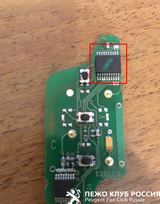

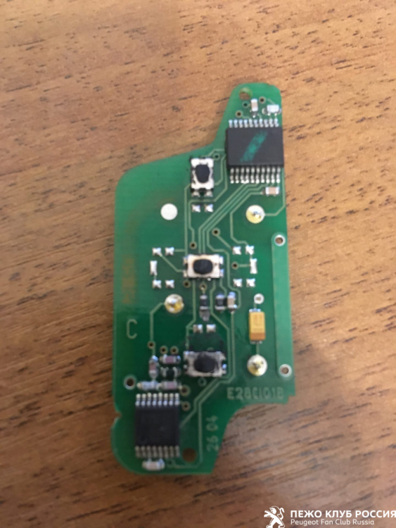

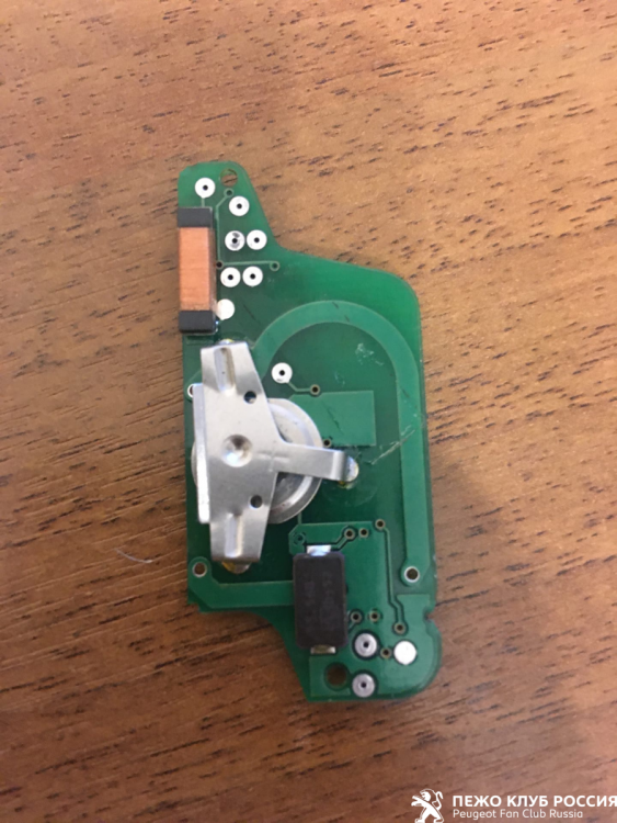

Ijsberg Опубликовано 29 июня, 2021 Опубликовано 29 июня, 2021 (изменено) Бонжур всем ! почитал темку, непонятно какой ключ подошел автору...мы на Пежо 607, 2.2, мехКПП, 2004 г. вот тоже ищем ключ в сборе, у нас 2 шт., оба заводят машинку, ниже фото - первый нормально работает и все кнопки тоже, а хотим второй сделать, на нем ни одна кнопка не работает, но машину заводит (сайты выше смотрели, такого ключа там нет), и где такой ключ теперь искать? может брать б/у и перепрограммировать? Изменено 29 июня, 2021 пользователем Ijsberg
Daemon Опубликовано 30 июня, 2021 Опубликовано 30 июня, 2021 30.06.2021 в 00:20, Ijsberg сказал: Бонжур всем ! почитал темку, непонятно какой ключ подошел автору...мы на Пежо 607, 2.2, мехКПП, 2004 г. вот тоже ищем ключ в сборе, у нас 2 шт., оба заводят машинку, ниже фото - первый нормально работает и все кнопки тоже, а хотим второй сделать, на нем ни одна кнопка не работает, но машину заводит (сайты выше смотрели, такого ключа там нет), и где такой ключ теперь искать? может брать б/у и перепрограммировать? С ключами на дорест печально. Я бы искал корпус б/у и перекидывал свою плату и жало. На алике ключей на рест куча, на дорест - швах.
Ijsberg Опубликовано 30 июня, 2021 Опубликовано 30 июня, 2021 30.06.2021 в 17:02, Daemon сказал: С ключами на дорест печально. Я бы искал корпус б/у и перекидывал свою плату и жало. На алике ключей на рест куча, на дорест - швах. ключик второй потрепанный который похоже и плата накрылась, стоит новая батарейка, а багажник и двери он не открывает нажатием, только когда вовнутрь и проворачиваешь. А первый ключик открывает все нажатием кнопок и просто открывает когда проворачиваешь сам ключ в замке. Ну что ж времечко бежит, машинка 607 потихоньку уходит в историю...
Daemon Опубликовано 30 июня, 2021 Опубликовано 30 июня, 2021 30.06.2021 в 15:11, Ijsberg сказал: ключик второй потрепанный который похоже и плата накрылась, стоит новая батарейка, а багажник и двери он не открывает нажатием, только когда вовнутрь и проворачиваешь. А первый ключик открывает все нажатием кнопок и просто открывает когда проворачиваешь сам ключ в замке. Ну что ж времечко бежит, машинка 607 потихоньку уходит в историю... Попробуйте обучить ключ.
Ijsberg Опубликовано 30 июня, 2021 Опубликовано 30 июня, 2021 30.06.2021 в 18:40, Daemon сказал: Попробуйте обучить ключ. это как обучить то, пойти к программатору и слизать установки с хорошего ключа на старенький?:))
Daemon Опубликовано 1 июля, 2021 Опубликовано 1 июля, 2021 30.06.2021 в 15:52, Ijsberg сказал: это как обучить то, пойти к программатору и слизать установки с хорошего ключа на старенький?:)) Обучение ключа делается в замке зажигания. В мануале все есть.
