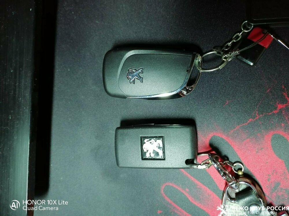

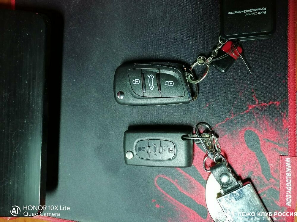

Daemon Опубликовано 6 июля, 2021 Опубликовано 6 июля, 2021 (изменено) Поупражнялся давеча на досуге. Корпус с Али, требует напилинга. Рядом родной ключ для сравнения. Изменено 6 июля, 2021 пользователем Daemon
Dimkin67 Опубликовано 6 июля, 2021 Опубликовано 6 июля, 2021 Тезка, тебе повезло 😆, у меня сын когда менял свой на 407м, хотел браться за "молтокинг" дабы впихнуть батарейку😄😂
Daemon Опубликовано 6 июля, 2021 Опубликовано 6 июля, 2021 06.07.2021 в 12:38, Dimkin67 сказал: Тезка, тебе повезло 😆, у меня сын когда менял свой на 407м, хотел браться за "молтокинг" дабы впихнуть батарейку😄😂 Это не везение, это 30-летний опыт в моделизме.
Kira_K Опубликовано 6 июля, 2021 Опубликовано 6 июля, 2021 хахах. да и правда думал что батарейку молотком забивать придется...в итоге перепаивал разъем-гнездо батарейки. и жало от старого ключа дорабатывал напильником чтобы к ключнику не идти и копию не точить кстати новый ключик(а-ля рестайл) тот что сверху на фото очень даже прикольный - но я не стал его брать потому что он чуть больше по размерам, а мне приятней носить в карманах компактные предметы и без всяких брелков и излишеств...имхо 1
Daemon Опубликовано 6 июля, 2021 Опубликовано 6 июля, 2021 06.07.2021 в 15:51, Kira_K сказал: хахах. да и правда думал что батарейку молотком забивать придется...в итоге перепаивал разъем-гнездо батарейки Надо было просто подточить пластик и выкинуть клемму, которую китайцы прифигачивают к крышке. 06.07.2021 в 15:51, Kira_K сказал: без всяких брелков и излишеств...имхо А там брелок не простой, это брелок сисадмина (Установщик винды, оригинальный MSDN-образ), Рулетка "Кох" - подарок от партнера по пленочному бизнесу. 06.07.2021 в 15:51, Kira_K сказал: жало от старого ключа дорабатывал напильником Дремелем. Напильником долго.
