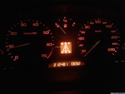

Max Опубликовано 12 ноября, 2011 Опубликовано 12 ноября, 2011 Купил пежо 607 v6 3.0l 207 л.с. по началу ничего но через 2 дня появился странный стук в двигателе на холодную. Сам я чайник, но знающий человек сказал что троит, заехал в Авто лион рядом с алексеевской поменяли ряд кутушек и все свечи, после вроде всё нормально стало но как выехал на ярославку и встал в пробку загорелась маслёнка и пишет что недостаточное давление масла, при этом периодически выскакивает надпись STOP. Сейчас стук остался только на холодную с утра когда заводиш. Маслёнка пропала опять. В автосалоне ошибки все сбросили ( и значок двигателя в том числе) но смущает периодически это маслёнка выскакивающая... Еще периодически выскакивает значок ESP ! ASR в основном в момент торможения незнаю нормально это или нет (в сервисе прокатились по ушам - чёто мне втирали про типы ошибок и тому подобное !!!очковтирательство кароче!!!) Вот в принципе и всё что хотел спросить если есть знающие люди я даже приеду чтобы послушали ато в сервисе нет доверия... Если нужны ещё какието доп. сведения все напишу!!! Очень жду ответа, очень-очень ))

Max Опубликовано 12 ноября, 2011 Автор Опубликовано 12 ноября, 2011 Заежал в другой сервис севодня сказали что текло из под задней клапанной крышки (как-то так) поменяли при мне герметик. Сегодня больше вроде бы масёнка не тревожила. Ещё хотелось бы узнать с чего начинать изза этого ESP (восклицательный знак в треугольнике) ASR на панели приборов а на компе пишет что-то вроде ABS system defective(ed). А также если не затруднит можете VIN проверить ??? Сам VIN : VF39DXFXE92021585
msconvert Опубликовано 12 ноября, 2011 Опубликовано 12 ноября, 2011 Мне кажется-масло и abs-разные проблемы.Согласен с icechieffлибо давление,либо датчик.Насчет -Заежал в другой сервис севодня сказали что текло из под задней клапанной крышки (как-то так) поменяли при мне герметик-на это никакого эффекта не должно быть

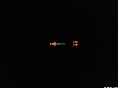

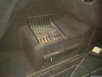

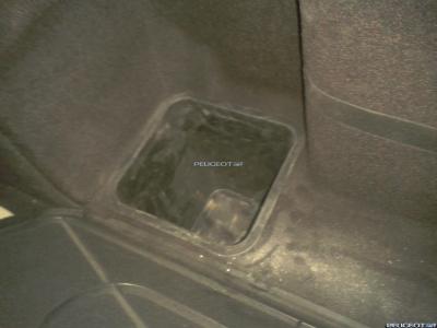

Max Опубликовано 12 ноября, 2011 Автор Опубликовано 12 ноября, 2011 (изменено) Да что масленка и абс разные вещи я понимаю но масленка пропала пока что после герметика факт. Я имел в виду что с абс и есп делать то сейчас) Причем масленка загоралась не всегда а как то в момент торможения в осном в пробках и в этот момент начинали колебаться обороты от 750 до 900 и начинала дергать машину когда отпускаеш тормоз на режиме d,с чем связано даже предположить не могу ( не смейтесь если что ) вот фото которое показывает чтото про есп, и в этот момент правая кнопочка начинает мигать и зачем нужна левая ( щёлкал но ниче не происходит как мне кажется) ещё хотел спросить что должно быть тут (левый люк багажника) и тут(правый люк багажника) !? думаю вряд ли тут просто так эти посадночный (как мне показалось) места предусмотренны. Изменено 12 ноября, 2011 пользователем Max

msconvert Опубликовано 12 ноября, 2011 Опубликовано 12 ноября, 2011 По abs тупо диагностика прибором,может датчик на колесе,может еще чего.Вот по стуку двигателя-чего то напрягает все это,стук двигателя и падение давления.Не путаем цоконье со стуком.Цокоют гидрокомпенсаторы на холодную.Обратите внимание на температуру двигателя,уровень и качество масла.По ходу на сервисе просто долили его
