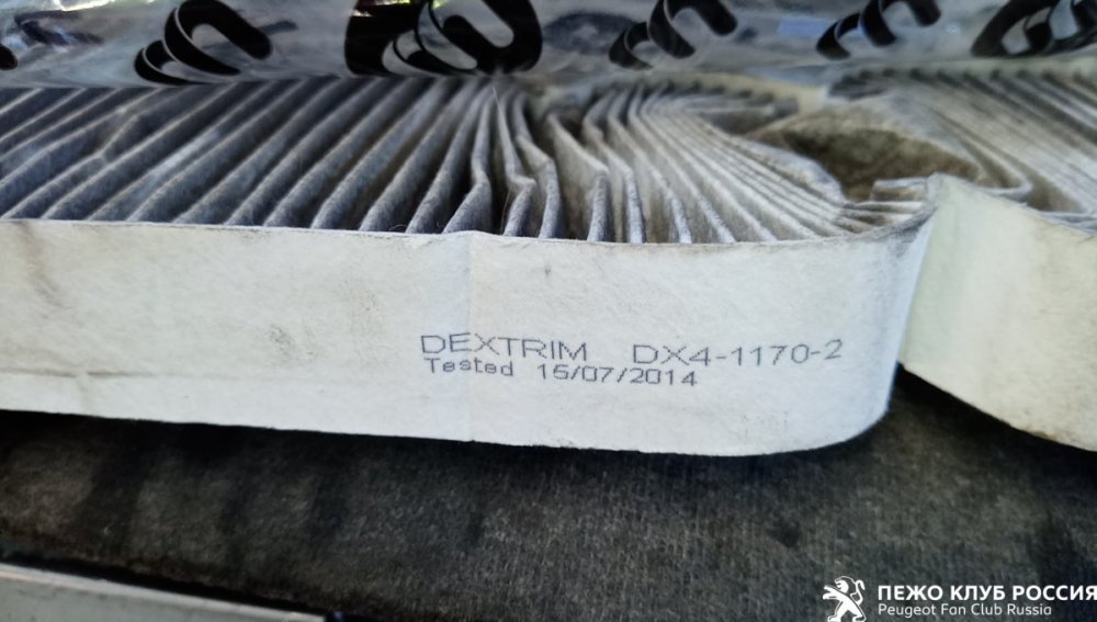

igorkzn Опубликовано 6 января, 2021 Опубликовано 6 января, 2021 проходил ТО40 и поставили мне нормальный угольный фильтр... он жесткий а до этого, поставили мне обычный тонкий говнофильтр Dextrim , да еще сильно прогнули его
igorkzn Опубликовано 6 января, 2021 Опубликовано 6 января, 2021 (изменено) верхний- Еврорепар ? Да...опять начудили ? Изменено 6 января, 2021 пользователем igorkzn
Magnifique Опубликовано 6 января, 2021 Опубликовано 6 января, 2021 33 минуты назад, igorkzn сказал: верхний- Еврорепар ? Да...опять начудили ? А где они еще начудили?
igorkzn Опубликовано 6 января, 2021 Опубликовано 6 января, 2021 ну в прошлый раз - вон как запихнули фильтр, что смяли сильно верхний и считай он плохо фильтровал и запускал пыль в салон через щели
Magnifique Опубликовано 6 января, 2021 Опубликовано 6 января, 2021 3 минуты назад, igorkzn сказал: ну в прошлый раз - вон как запихнули фильтр, что смяли сильно верхний и считай он плохо фильтровал и запускал пыль в салон через щели То есть это относится к работам, а не к качеству запчастей?
igorkzn Опубликовано 6 января, 2021 Опубликовано 6 января, 2021 ну к работам...А в каком смысле был ваш вопрос насчет верхнего фильтра ?
Magnifique Опубликовано 6 января, 2021 Опубликовано 6 января, 2021 3 часа назад, igorkzn сказал: ну к работам...А в каком смысле был ваш вопрос насчет верхнего фильтра ? Это был не мой вопрос .....см. внимательно
