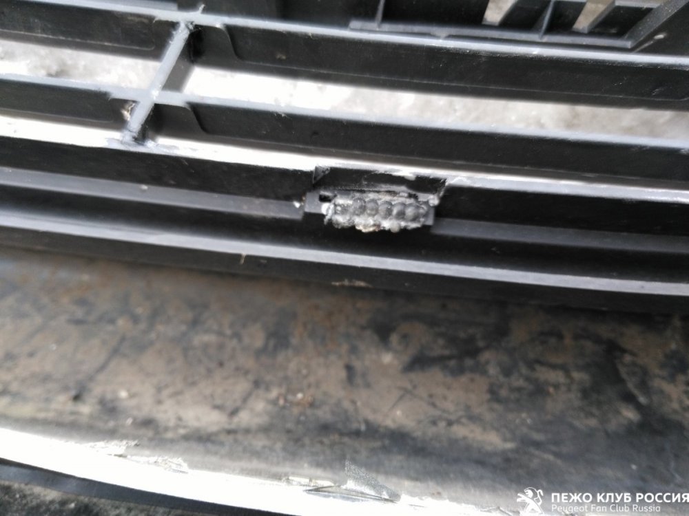

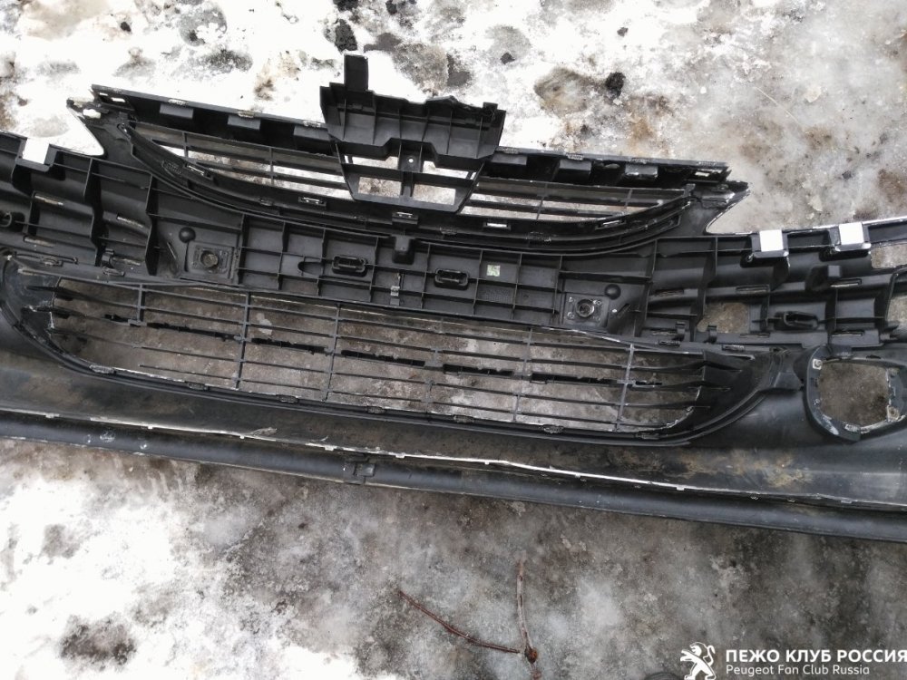

Daemon Опубликовано 19 ноября, 2020 Опубликовано 19 ноября, 2020 Если уж зашел разговор о "морде" реста: подскажите как снимается декоративная решетка в бампере? Бампер снимать надо, или она выщелкивается наружу? Хочу сеточку под нее поставить.
icechieff Опубликовано 19 ноября, 2020 Опубликовано 19 ноября, 2020 35 минут назад, Daemon сказал: Если уж зашел разговор о "морде" реста: подскажите как снимается декоративная решетка в бампере? Бампер снимать надо, или она выщелкивается наружу? Хочу сеточку под нее поставить. она внутрь снимается. и если не путаю, то цепляется за усилитель бампера, так что снять саму решету не сняв бампер не получится. а вот саму сетку подсунуть сняв пыльник внизу - можно. 1

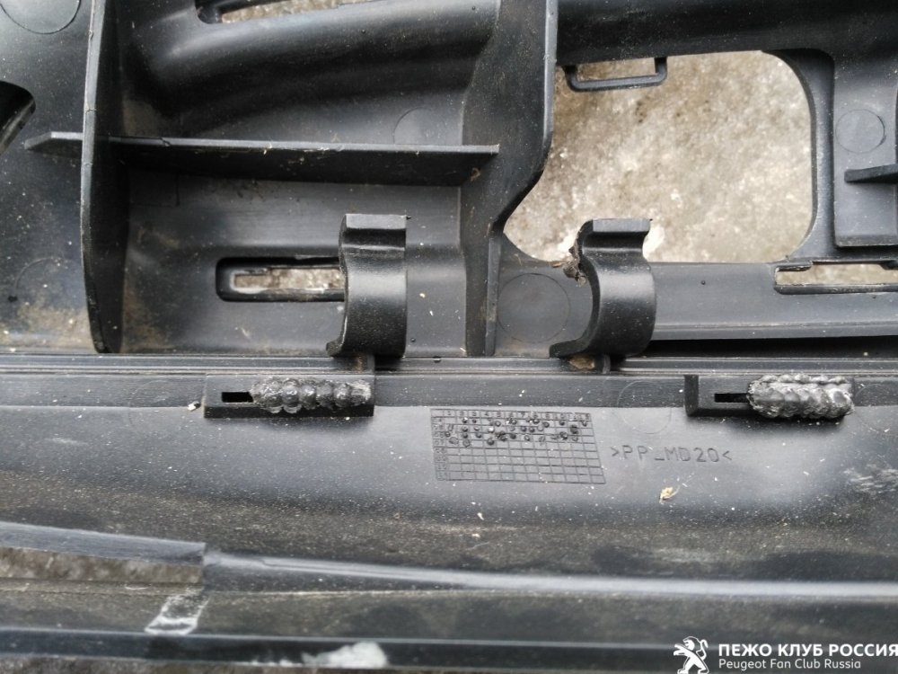

СТЕЛС Опубликовано 19 ноября, 2020 Опубликовано 19 ноября, 2020 Я себе купил полностью комплект обвеса на рестайл. Могу покрутить в руках и бампера и молдинги. Решетка там по моему припаяна, я не смог её снять. 1
Daemon Опубликовано 27 ноября, 2020 Опубликовано 27 ноября, 2020 Я себе купил полностью комплект обвеса на рестайл. Могу покрутить в руках и бампера и молдинги. Решетка там по моему припаяна, я не смог её снять. Ждем фото!!!

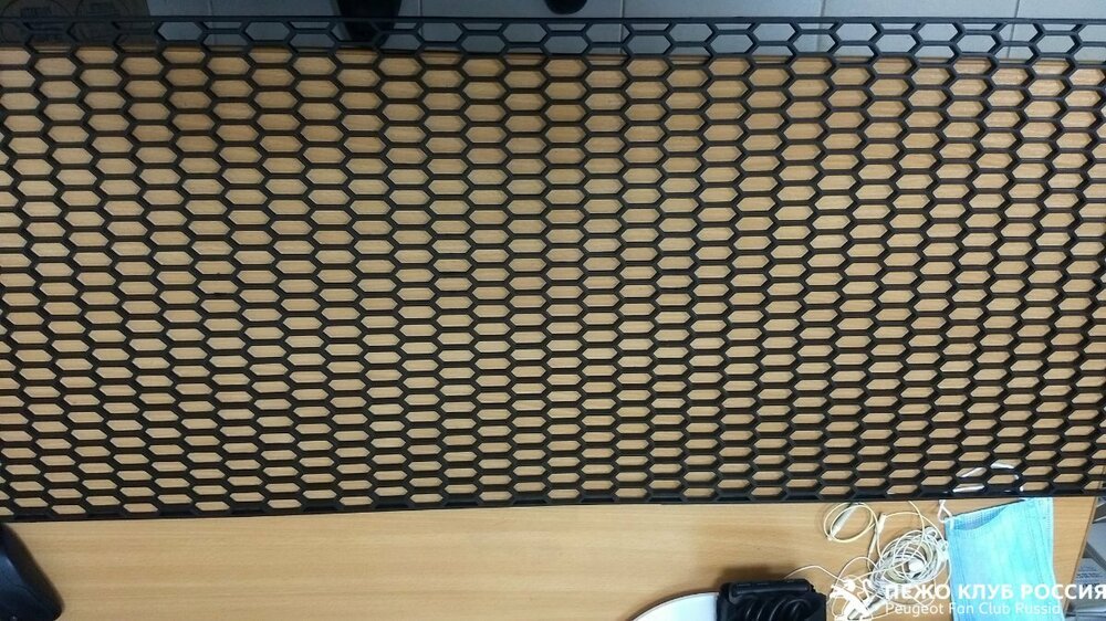

Daemon Опубликовано 2 июня, 2021 Опубликовано 2 июня, 2021 (изменено) Я вот такую прикупил: 1200х39мм. Пластиковая. Понятно, что придется почикать примерно до половины. 29-го скорее всего буду ставить, благо пыльник-сплиттер под передний бампер пришел. Изменено 2 июня, 2021 пользователем Daemon 1
