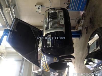

Георгий Опубликовано 25 июня, 2014 Опубликовано 25 июня, 2014 Ещё один мой клиент катается на пролонге. А вот и авто клиента........ 1
xared Опубликовано 27 июня, 2014 Опубликовано 27 июня, 2014 Гоша ты от куда такого красавца откапал? )))

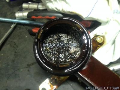

Георгий Опубликовано 1 июля, 2014 Опубликовано 1 июля, 2014 Гоша ты от куда такого красавца откапал? ))) Мой старый и хороший клиент.Отзвонил, Пролонг - огонь! П.С. недавно переклеил поддон, вкладыш с шатуна сняли - можно ещё 400 гонять, сетка маслоприёмника расстроила - позже выложу фотки.
Сергей_607 Опубликовано 2 июля, 2014 Опубликовано 2 июля, 2014 Мой старый и хороший клиент.Отзвонил, Пролонг - огонь! П.С. недавно переклеил поддон, вкладыш с шатуна сняли - можно ещё 400 гонять, сетка маслоприёмника расстроила - позже выложу фотки. Поддон профигачил, что ли??
Георгий Опубликовано 2 июля, 2014 Опубликовано 2 июля, 2014 (изменено) Поддон профигачил, что ли?? Изменено 2 июля, 2014 пользователем Георгий

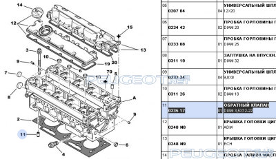

Георгий Опубликовано 11 ноября, 2014 Опубликовано 11 ноября, 2014 один гидрик подцокивает, думаю может спрячется от этой вязкости (10w-40)...позвонил в сервис, есть бочковое 5w40 370р/л...наверно останусь на 5w40 Замени масло(5W40) и прокачай гидрики. Уверен что гидрик? Мотор какой? Глянь на схеме есть ли у тебя клапан сброса масла в поддон. 0235.10 его номер. 1
kav-psk Опубликовано 12 ноября, 2014 Опубликовано 12 ноября, 2014 Замени масло(5W40) и прокачай гидрики. Уверен что гидрик? Мотор какой? Глянь на схеме есть ли у тебя клапан сброса масла в поддон. 0235.10 его номер.двигатель EW7J4 1.8 V16, посмотрел по схеме 0235.10 вроде нету его (смотрел не в сервис боксе по вину (пароля нет) а пока в exist)эх я блин...тут же есть данные для входа на сервис бокс! ))) @Георгий, 0235.10 нет а вот 0235 17 Обратный клапан есть - это он ? какая его роль ?о пркачке ГК честно первый раз услышал ...но уже почитал о порядке прокачки...попробую сделать, Спасибо Георгий

Георгий Опубликовано 13 ноября, 2014 Опубликовано 13 ноября, 2014 двигатель EW7J4 1.8 V16, посмотрел по схеме 0235.10 вроде нету его (смотрел не в сервис боксе по вину (пароля нет) а пока в exist)эх я блин...тут же есть данные для входа на сервис бокс! ))) @Георгий, 0235.10 нет а вот 0235 17 Обратный клапан есть - это он ? какая его роль ?о пркачке ГК честно первый раз услышал ...но уже почитал о порядке прокачки...попробую сделать, Спасибо Георгий Номер может и 17 но это он. Этот клапан только под давлением сливает избыточное масло в поддон. Если он не работает или отсутствует(часто его теряют при замене прокладки ГБЦ или иных работах с ГБЦ), то масло самотёком сливается и происходит масляное голодание, особенно на малых оборотах(холостой ход, моточасы, банальные пробки) и при холодном запуске ДВС. Именно из-за его не работы стучат и гидрики и фазовращатели.
