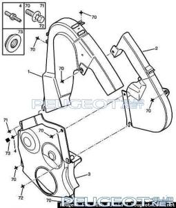

Весь вопрос в том как снять кожух. Болты все открутил, но не пойму за что он ссзади цепляется. Или что бу его снять на яvу надо ехать? Мотор DW10ATED
Изменено пользователем staryoskol
слушай так я тебе не скажу...у тебя книги нет никакой по твоей машине, посмотри описание замена ГРМ, все ли ты открутил?
В том то и дело что нету. Смотрю сейчас статью с картинками а там нету манула по снятию кожуха, написано просто открутите
