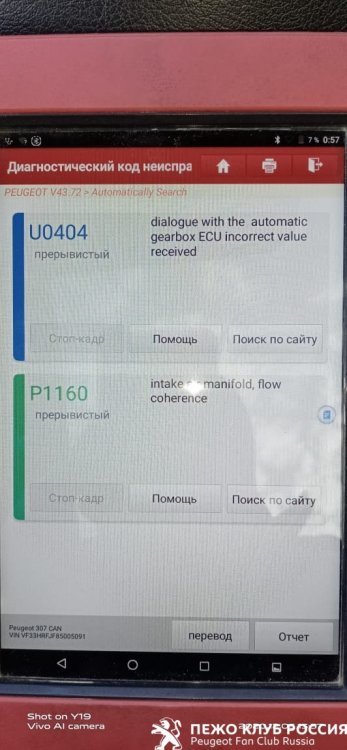

Динара Маликовна Опубликовано 26 декабря, 2020 Автор Поделиться Опубликовано 26 декабря, 2020 Я была у компьютерщика. Ошибка Р1160 и U0404. Только выявили и все. Решить проблему не могуть,знании не хватает у них. Это маленький город Актау,на западе Казахстана.Только по компу то что увидили,то и мне сказали и не более того.По коробке проблем нет,не пинает,не рыскает.Плавно переключается. Ссылка на комментарий Поделиться на другие сайты Поделиться

icechieff Опубликовано 27 декабря, 2020 Поделиться Опубликовано 27 декабря, 2020 этих двух вполне хватит для наличия проблем. я бы начал с P1160. Ссылка на комментарий Поделиться на другие сайты Поделиться

mychacho Опубликовано 28 декабря, 2020 Поделиться Опубликовано 28 декабря, 2020 Доброго времени суток. Еще не победили льва? Судя по первому коду ошибки и поведению машины, возможно, проблема в дроссельной заслонке (находится между хоботом воздушного фильтра и мотором). Первое, что можно сделать в полевых (ваших) условиях - инициализировать, т.е. обучить дроссельную заслонку. В Паутине и на форуме полно способов, например, включается зажигание, отсчитывается 10 секунд (ничего не трогая), потом педаль газа нажимается до упора и опять отсчитывается 10 секунд (ничего не трогая). После выключается зажигание на 20 секунд. Еще возможно сильное загрязнение заслонки, устраняется разными снадобьями для очистки карбюраторов, можно просто ацетоном. Машина не на газу? Ссылка на комментарий Поделиться на другие сайты Поделиться

Михаил1987 Опубликовано 30 декабря, 2020 Поделиться Опубликовано 30 декабря, 2020 При не исправном дросселе ошибка дублируеться в виде восклицательного знака в треугольнике. Может загореться чек. Можно проверить снять гофру завести мотор и греть и визуально наблюдать за заслонкой. С имитировать неисправнось. В какой то момент она начинает вибрировать. Перестает реагировать на педаль газа. Ещё может быть неисправно первая скорость вентилятора. Лечиться заменой термопредохранителя. Ссылка на комментарий Поделиться на другие сайты Поделиться
