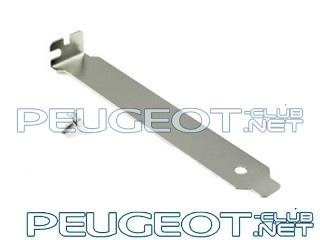

Василий Булгаков Опубликовано 27 августа, 2013 Опубликовано 27 августа, 2013 Добрый день а где бы достать ключ что бы достать магнитолу магнитолу
crows Опубликовано 27 августа, 2013 Опубликовано 27 августа, 2013 @Василий Булгаков, четыре стержня от обычной шариковой ручки с этим прекрасно справляются!
V2oD2o Опубликовано 30 августа, 2013 Опубликовано 30 августа, 2013 я обычно пользую заглушки от PCI слотов
crows Опубликовано 30 августа, 2013 Опубликовано 30 августа, 2013 @Василий Булгаков, не за что )) если помогло конечно!
Maks071RUS Опубликовано 14 сентября, 2013 Опубликовано 14 сентября, 2013 Добрый день а где бы достать ключ что бы достать магнитолу магнитолу))))ключик свой нужно сохранить.Я снимал рамку и аккуратно вытащил, хорошо "уши" не сильно были загнуты.
