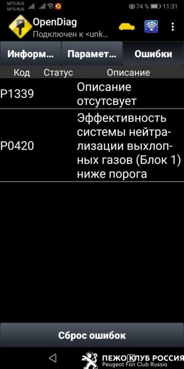

Такая же проблема. Начинает мегать чек, загорается сервисный режим, включается вентилятор. Двигатель захлебывается. Потом загорается  чек и горит постоянно.... Не спасла ни замена свечей, ни замена катушек, ни замена датчика кислорода. Помогите советом. Год не могу решить проблему.

мотор какой?
Мотор 1.2, ошибки 1339 всегда была,  и последний раз еще на  катализатор ругалась 0420. Сейчас вот опять горит, завтра только смогу посмотреть код.
