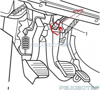

icechieff Опубликовано 31 июля, 2010 Опубликовано 31 июля, 2010 Для снятия выключателя стоп-сигнала: - отсоедините электрический разъем 1 (смотри рисунок) от выключателя стоп-сигнала; ПРИМЕЧАНИЕ Выключатель стоп-сигнала расположен на кронштейне педали тормоза. - лезвием отвертки как рычагом снимите выключатель стоп-сигнала с педального узла.Для установки выключателя стоп-сигнала:- нажмите рукой на педаль тормоза и установите выключатель стоп-сигнала в гнездо;- плавно отпустите до конца педаль тормоза, при этом выключатель стоп-сигнала должен следовать за педалью, и таким образом он окажется отрегулированным;- подсоедините к выключателю стоп-сигнала электрический разъем;- проверьте работу стоп-сигналов. Стоп-сигналы должны загораться после того, как педаль тормоза нажата приблизительно на 5 мм.

icechieff Опубликовано 3 мая, 2011 Автор Опубликовано 3 мая, 2011 ну если руль у тебя в полу, то да. а вообще я имел ввиду:т.е. сначала повернуть, а потом вытащить

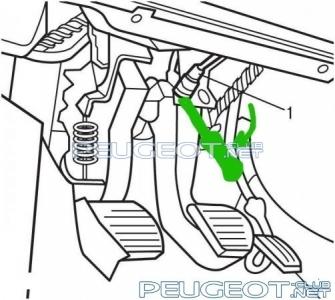

kulon Опубликовано 3 мая, 2011 Опубликовано 3 мая, 2011 "Лезвием отвертки, как рычагом снимите выключатель стоп-сигнала с педального узла" - я как умел как раз и изобразил: поддеть отверткой (зеленая хрень - это отвертка ) лягушку и как рычагом вытащить по направлению от педалей (стрелка, это направление движения отвертки, типа "как рычагом" ) "сначала повернуть, а потом вытащить" - стоп. а об этом ранее не говорилось. повернуть? там резьба? или имеется ввиду впол оборота, что бы из пазов вышла? сори, что мучаю.
icechieff Опубликовано 3 мая, 2011 Автор Опубликовано 3 мая, 2011 да, чтоб из пазов вышла. но там даже не пол оборота, а скорее четверть... "Лезвием отвертки, как рычагом снимите выключатель стоп-сигнала с педального узла" - я как умел как раз и изобразил: поддеть отверткой (зеленая хрень - это отвертка ) лягушку и как рычагом вытащить по направлению от педалей (стрелка, это направление движения отвертки, типа "как рычагом" )не знаю что они имели ввиду. сначала снимаешь разъем с лягухи, а потом просто поворачиваешь.
