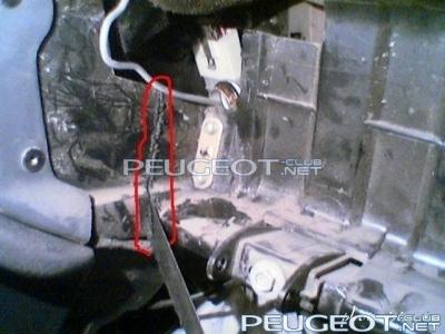

5) теперь мы спокойно видим потекший радиатор и 2 трубки подключенные к нему. но нам не подобраться к нему. берем ножовку и делаем акурратный пропил как на фотографии.
6) теперь загибаем правую часть какнибудь. и вуаля перед нами радиатор.
