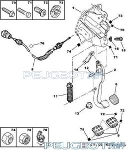

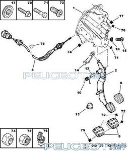

№№10 и12
№№10 и12
Неа ! Это другая пружина !
Там на педали слева есть втулка - на ней крепится та самая пружина , надо раскрывать по его вину . Конструкции могут быть разными в зависимости от исполнения и года выпуска. А вот трос под номером 5 на нём видена гофра под которой регулировочный механизм - он тоже может щёлкать.
Открой 206 с другой конфигурацией .
Тогда так:
я ж говорю что одинадцатый номер должен быть ! раз он стучит - значит должон быть angel.gif
