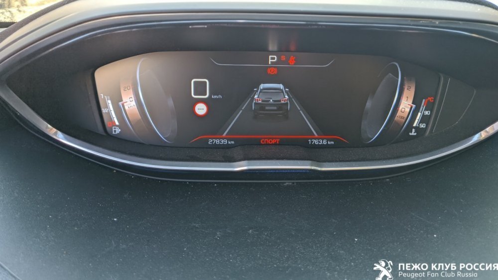

Alex_G Опубликовано 18 февраля, 2021 Опубликовано 18 февраля, 2021 Вобщем разбираюсь с функционалом после открытия льву третьего глаза (CVM камеры) Теперь в наличии есть такая опция Красиво. Но как-то или бесполезно или не работает как надо, ну или я рукопопк. У меня эта картинка тупо статична. На драйве товарищ которому тоже открыли третий глаз писал, что полосы разметки у него или зеленые (если все норм), или желтые (если начинаем смещаться без поворотников). Также было предположение, что цвет полосок меняется на скоростях 70+. Ну OK, сегодня отжаривал на СВХ под 80-90 с идеально очищенной дорогой и отлично видной разметкой по полосам. Ни фига не меняется. При этом удержание в полосе работает - и пищит, и моргает иконка, и подруливает обратно. А у вас друзья как?

Alex_G Опубликовано 18 февраля, 2021 Автор Опубликовано 18 февраля, 2021 Так как оно выглядит когда работает - эта картинка имеет какую-то динамику? Полосы разметки на ней разными цветами играют или просто картинка посередине?
Grizzly Опубликовано 18 февраля, 2021 Опубликовано 18 февраля, 2021 4 минуты назад, Alex_G сказал: Так как оно выглядит когда работает - эта картинка имеет какую-то динамику? Полосы разметки на ней разными цветами играют или просто картинка посередине? Когда читает разметку справа или слева - соответствующие полоски на приборке зеленеют, когда не читает - остаются серыми. Желтеют или нет при пересечении без поворотников- не знаю, ибо включаю поворотники.
Alex_G Опубликовано 18 февраля, 2021 Автор Опубликовано 18 февраля, 2021 Но раз при пересечении разметки срабатывает сигнал и пытается подрулить обратно, то разметку камера видит, но картинка не меняется. Что же выходит - она и видит разметку, и в то же время не видит?
Grizzly Опубликовано 18 февраля, 2021 Опубликовано 18 февраля, 2021 9 минут назад, Alex_G сказал: Что же выходит - она и видит разметку, и в то же время не видит? Нет. Разметку видит, но информацию сию до приборки не доносит.
Grizzly Опубликовано 18 февраля, 2021 Опубликовано 18 февраля, 2021 4 минуты назад, Alex_G сказал: Так это норма или нет? Нет, не норма.
Alex_G Опубликовано 18 февраля, 2021 Автор Опубликовано 18 февраля, 2021 Значит при телекодировке что-то пошло не так. Будем разбираться
Alex_G Опубликовано 18 февраля, 2021 Автор Опубликовано 18 февраля, 2021 А нет, говорит попадаются какие-то приборки с такими прошивками где разметку не видно.

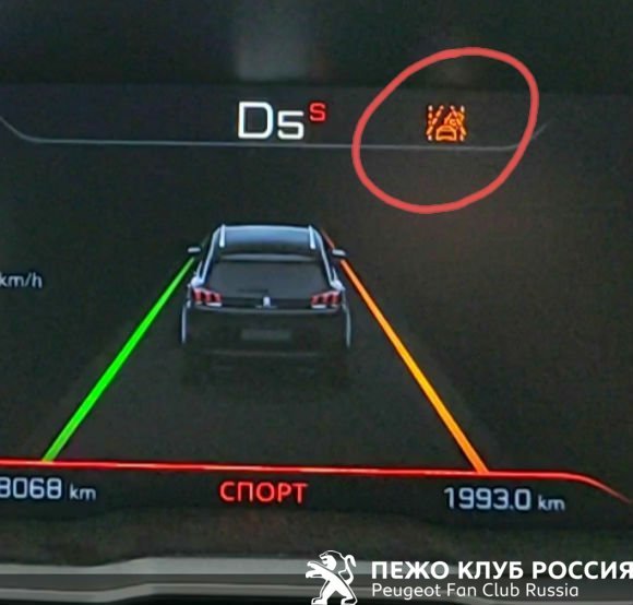

koi-sama Опубликовано 18 февраля, 2021 Опубликовано 18 февраля, 2021 (изменено) Норма выглядит так: Слева - разметка видна, справа - разметка видна и включена система удержания в полосе, мигает индикатор сверху. edit: что вставка картинок, что редактор так и не работают... https://i.imgur.com/6zyeWAt.png Изменено 18 февраля, 2021 пользователем koi-sama
Grizzly Опубликовано 18 февраля, 2021 Опубликовано 18 февраля, 2021 8 минут назад, koi-sama сказал: справа - разметка видна Ааа, видимо всё же краснеет при попытке несанкционированного пересечения...
Alex_G Опубликовано 19 февраля, 2021 Автор Опубликовано 19 февраля, 2021 Вобщем не свезло мне. Редко такое, но случается. На драйве еще пару человек нашел таких же как я у кого не работает эта фишка

Alex_G Опубликовано 23 февраля, 2021 Автор Опубликовано 23 февраля, 2021 Перезаливка конфига приборки порешала проблему. Теперь все работает как и должно.
ksen13 Опубликовано 23 февраля, 2021 Опубликовано 23 февраля, 2021 3 часа назад, Alex_G сказал: Перезаливка конфига приборки порешала проблему. Теперь все работает как и должно. Заливали у ОД или сами?
Alex_G Опубликовано 23 февраля, 2021 Автор Опубликовано 23 февраля, 2021 Заливал чувак с Drive2 Albin212. Удаленно из Минска. Похоже опять немного криво зашло. Так ведь не должно быть?
Grizzly Опубликовано 23 февраля, 2021 Опубликовано 23 февраля, 2021 5 минут назад, Alex_G сказал: Так ведь не должно быть? Это что, какой-то новый значок, или пиктографический гибрид? Разметка - норм.
Alex_G Опубликовано 23 февраля, 2021 Автор Опубликовано 23 февраля, 2021 Это две иконки иногда накладываются друг на друга. Похоже из-за обрыва связи глюк вылез. Ну ничего, шлифанем третий раз как найду где к стабильному wifi присосаться
Grizzly Опубликовано 23 февраля, 2021 Опубликовано 23 февраля, 2021 30 минут назад, Alex_G сказал: Это две иконки иногда накладываются друг на друга. Значит гибрид))
