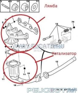

xared Опубликовано 20 декабря, 2011 Поделиться Опубликовано 20 декабря, 2011 (изменено) Ну лямба у тебя вроде одна, см картину ) Изменено 20 декабря, 2011 пользователем xared Ссылка на комментарий Поделиться на другие сайты Поделиться
Oleg2904 Опубликовано 20 декабря, 2011 Автор Поделиться Опубликовано 20 декабря, 2011 я вот вообще не понимаю где она... Ссылка на комментарий Поделиться на другие сайты Поделиться

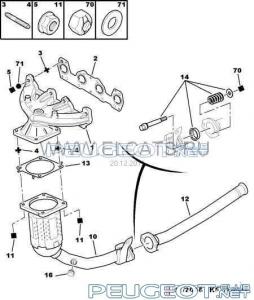

xared Опубликовано 20 декабря, 2011 Поделиться Опубликовано 20 декабря, 2011 См. ниже Ссылка на комментарий Поделиться на другие сайты Поделиться

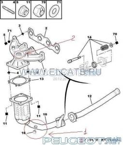

Oleg2904 Опубликовано 25 декабря, 2011 Автор Поделиться Опубликовано 25 декабря, 2011 У меня и тут "1" и тут "2" стоят какие то датчики , это что? катализатор снял посмотрел вроде чистый был нормальный но все равно решил выбить чтоб по сто раз туда не лазить Ссылка на комментарий Поделиться на другие сайты Поделиться

icechieff Опубликовано 25 декабря, 2011 Поделиться Опубликовано 25 декабря, 2011 У меня и тут "1" и тут "2" стоят какие то датчики , это что? катализатор снял посмотрел вроде чистый был нормальный но все равно решил выбить чтоб по сто раз туда не лазитьЭто кислородные датчики (лямбда зонды). А касательно ката - ну и зря. Ну теперь еще в ЭБУ двигателя поковыряться и отключить лямбд-зонты чипом.Возвращение к истокам? Может сразу снова на пар перейдем?)) 1 Ссылка на комментарий Поделиться на другие сайты Поделиться
