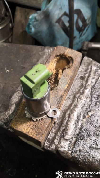

icechieff Опубликовано 26 февраля, 2021 Опубликовано 26 февраля, 2021 Тем, кому интересно, что внутри)
Dimkin67 Опубликовано 26 февраля, 2021 Опубликовано 26 февраля, 2021 Конструкция проста до боли, но исполнение для автомобиля подразумевает его полную необслуживаемость. В своё время имел опыт обслуживания термопластавтоатов, подобные клапана в основном составные были: катушка+ клапан. И все резинки менялись.
icechieff Опубликовано 26 февраля, 2021 Автор Опубликовано 26 февраля, 2021 Подразумевает, но у нашего кореша-коробочника, есть развальцовщик таких клапанов, так что...))))
Dimkin67 Опубликовано 26 февраля, 2021 Опубликовано 26 февраля, 2021 Только что, icechieff сказал: Подразумевает, но у нашего кореша-коробочника, есть развальцовщик таких клапанов, так что...)))) Грядёт новый бизнес-проект?
icechieff Опубликовано 26 февраля, 2021 Автор Опубликовано 26 февраля, 2021 Только что, Dimkin67 сказал: Грядёт новый бизнес-проект? Не, я к тому, что наших просто так не взять) И на каждую хитрую *опу найдется развальцовщик)))) 1

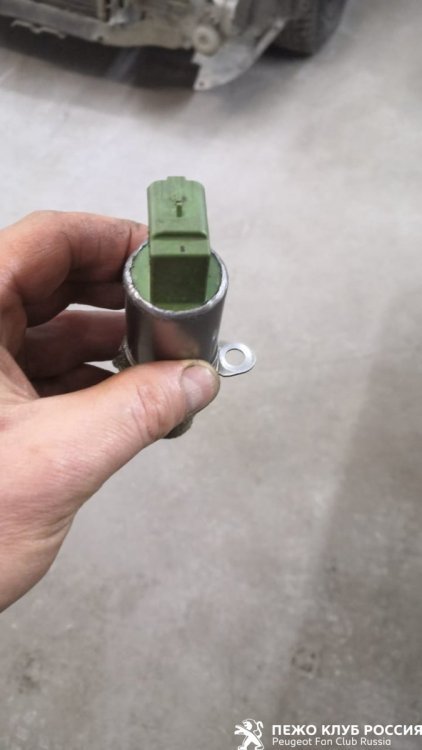

altersin Опубликовано 27 февраля, 2021 Опубликовано 27 февраля, 2021 так-с, значит когда давит из под клапана, надо менять эти резиновые кольца, а если давит через саму фишку разъема, это что с ним не так?
icechieff Опубликовано 27 февраля, 2021 Автор Опубликовано 27 февраля, 2021 у нас через разъем и давило. одна из резинок как раз препятствует попаданию масла в разъем, так что поменяем - проверим. 1

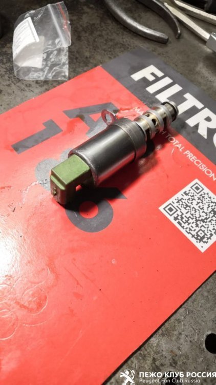

icechieff Опубликовано 28 февраля, 2021 Автор Опубликовано 28 февраля, 2021 Резинки заменили, клапан собрали. Размеры колец: 19*2 и 10,5*2 Сутки прошли, пока сухо)
altersin Опубликовано 28 февраля, 2021 Опубликовано 28 февраля, 2021 Я так понял, основная проблема - это его вскрыть и потом завальцевать обратно 1
icechieff Опубликовано 28 февраля, 2021 Автор Опубликовано 28 февраля, 2021 10 минут назад, altersin сказал: Я так понял, основная проблема - это его вскрыть и потом завальцевать обратно именно)))
Daemon Опубликовано 2 марта, 2021 Опубликовано 2 марта, 2021 (изменено) 27.02.2021 в 10:56, altersin сказал: так-с, значит когда давит из под клапана, надо менять эти резиновые кольца, а если давит через саму фишку разъема, это что с ним не так? Если давит снизу - меняй нижнее кольцо над стаканом сеточки. Если давит через разъем - только развальцовка по методу Дениса с заменой верхней резинки. Я бы клапан поменял, благо стоит не космос. P.S. В общем для себя ничего нового в клапане не увидел. Очень похоже на то, что вижу частенько в страйкбольных GBB, только размерами побольше. Изменено 2 марта, 2021 пользователем Daemon
icechieff Опубликовано 2 марта, 2021 Автор Опубликовано 2 марта, 2021 Сейчас клапан уже около 12к. А если учесть, что мокрыми они уже бывают через полгода, то так себе развлечение... Еще один перебран. 20-ку скроили))) 2

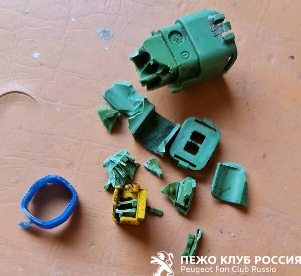

altersin Опубликовано 21 августа, 2021 Опубликовано 21 августа, 2021 SOS! Развалилась защёлка на разъёме клапана. Колхозить стяжками или клеем не хочу, реально подобрать такой же разъем в продаже? Отдельной номерной деталью он походу не продаётся(
Daemon Опубликовано 21 августа, 2021 Опубликовано 21 августа, 2021 4 часа назад, altersin сказал: Короче, не успел я заняться экспериментами. Потекло из ближнего клапана прям ручьём, под машиной стала лужа появляться после ночного простоя, весь компрессор и генератор в масле, просто жесть. Дал добро менять оба, по 10500 продали последние 2. з.ы. а ехал поменять датчик ABS и развал сделать, вот всегда с этой машиной так Потекло из-под клапана или сверху (с фишки)? В первом случае пусть резинку сервисмены подберут. Защелка на проводах развалилась? Думаю такое можно найти. Ну или зип-тай в качестве временной меры. Ты мои фотки с замены компрессора помнишь? То же самое было. Сменили резинку на клапане, которая над сеточкой. Датчик АБС-а поменял?

altersin Опубликовано 27 августа, 2021 Опубликовано 27 августа, 2021 Выше писал, на разъеме на дальнем клапане сломалась защелка. Обнаружил уже дома. Думал мастер торопился и сломал. Собсна, возможно так и было, но.... Заказал новую фишку, начал снимать с провода старую, а она у меня тупо в руках развалилась. Сдавил её пальцами и она рассыпалась как песочное печенье. Такого я ещё не видел. Надо будет как-нибудь замерить температуру АДа в подкапотке после езды, но боюсь термометра с такой шкалой не существует. Всему пластику в таком температурном режиме за годы настаёт полнейшие пинцет.
icechieff Опубликовано 27 августа, 2021 Автор Опубликовано 27 августа, 2021 у меня точно такие есть. и даю наводку - все разъемы есть в магазе klemma505. Магаз на столько хорош, что его не стыдно рекламировать. 1
Daemon Опубликовано 27 августа, 2021 Опубликовано 27 августа, 2021 8 часов назад, altersin сказал: Надо будет как-нибудь замерить температуру АДа в подкапотке после езды, но боюсь термометра с такой шкалой не существует. Всему пластику в таком температурном режиме за годы настаёт полнейшие пинцет. Нормальный там адЪ для здоровго V6, засунутого в достаточно тесное пространство. Мы как-то крышу меряли тепловизором на солнышке - 78градусов! А зеленый пластик у Пежо редкое Гэ, хрупкий, черный типа полиэтилена, ему все нипочем, этот же разваливается от температуры аж бегом. У меня на "ежике" также фишка себя повела, только она еще и спеклась, пришлось инструмент применять, дабы выковырять.
