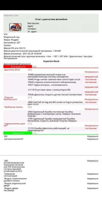

Torbrand Опубликовано 1 марта, 2021 Автор Опубликовано 1 марта, 2021 Кстати, вот такой скрин еще есть, забыл про него
