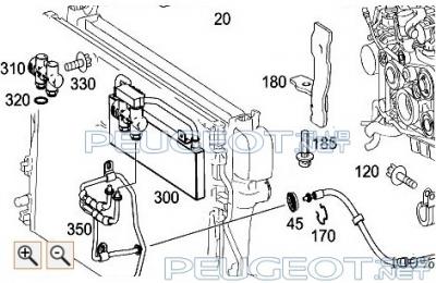

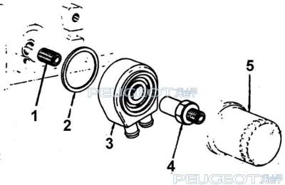

Клапана ставят не на давление а на темпиратуру. Вроде китайские адапреры идут с клапаном который открывается при темпиратуре масла 90 С. Есть еще вариан с установкой адаптера с термоклапаном, теплообменника от фольксвагена и дополнительного маслянного фильтра фильтра. Но как это все скажется на давлении в коробке можно проверить только на практике
Адаптер ставится перед теплообменником, на схеме его нет
Изменено пользователем amgrs

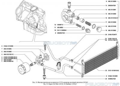

Да. Я уже понял что клапан этот не нужен. Кстати Газовский термостат под фильтр имеет и клапан давления и термоклапан, но со сливом масла и адаптером под сам клапан там геморно... Я остановил свой выбор на термостате от мерса - жду его с емекса, работает 80 - 105 градусов.

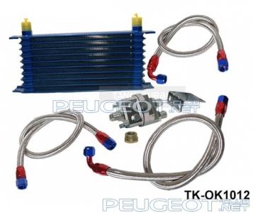

Сегодня разобрали мою коробку - все в норме, фильтр грязный. Фотоотчет сделаю в отдельную тему. Обсудил с мастером охлаждение с термостатом - одобряет. Про термостат с фильтром также сказал, что не понятно как с давлением будет... Одно незнаю - убрать теплообменник или оставить... Склоняюсь к тому чтобы оставить дабы выравнивал температуру на выходе из радиатора
Вот такой как на 1 картинке примерно "колхоз" задуман (Газовский на 2 картинке):

Сегодня смотрел газовский радиатор - не понравился. Диаметр внутренний совсем маленький, даже воздухом плохо продувается.
Буду наверное заказывать такой комплект:
радиатор 300*135*50MM, M20X1.5
шланги по 1 м
