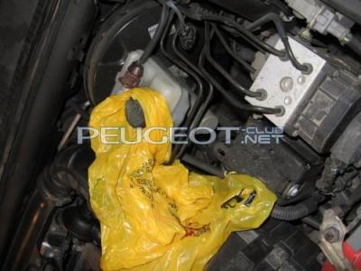

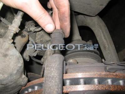

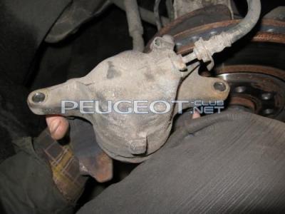

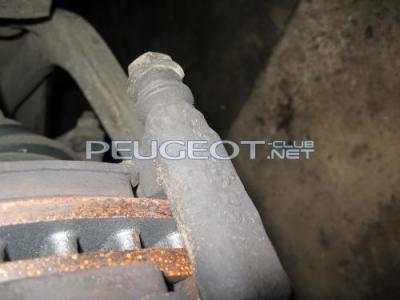

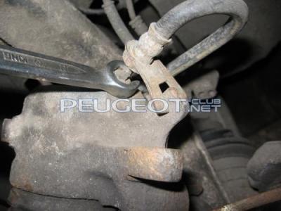

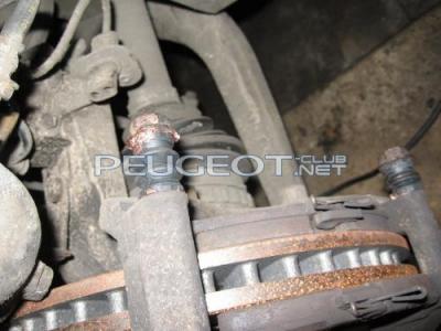

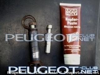

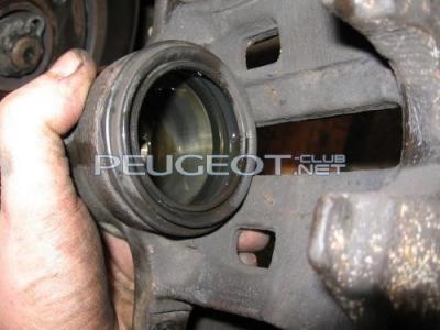

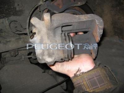

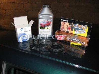

icechieff Опубликовано 28 февраля, 2010 Опубликовано 28 февраля, 2010 Тормозной механизм Lucas, Перегреваются диски? Повышенный расход топлива? Ужасный писк при торможении и езде? Меняете тормозные колодки раз в неделю? Такие симптомы обычно смахивают на закисшие направляющие суппортов, или, не дай бог, вообще самого поршенька. Решить проблему поможет обычный ремкомплект, состоящий из новых резинок на направляющие, уплотнительного кольца для поршня и его пыльник, ну и как бонус, новой затычки на штуцер прокачки. Итак, приобретя соответствующий набор (а лучше 2 на обе стороны), захватив еще и высокотемпературной смазки (1 тюбик) и тормозухи (DOT 4), количество зависит от вашей сноровки, т.е. сколько успеете разлить на полНу, на первой фото все в единичном экземпляре, скорее для ознакомления. Ну что, приступим? Итак, первым делом я подложил под крышку бачка пакетик, чтобы «свести потерю жидкости к минимуму». Ну, это по Сервис Боксу так нужно, да и как показала практика, оказалось не лишним. А еще скинул + с АКБ, чтобы грешным делом не завоздушить АБС.Теперь домкратим машинку, и снимаем суппорт. Для этого ключиком на 13 откручиваем 2 болтика направляющих. Направляющие могут проворачиваться, чтобы этого избежать, нужно их удерживать рожковым ключиком на 17. Откручиваем 2 болта и снимаем суппорт.Ну, теперь можно поставить новые пыльники на направляющие. Вынимаем каждую направляющую из скобы потянув за нее (за направляющую, а не за скобу!). Снимаем пыльник с направляющей, на ней он держится просто в пазу.Вытираем насухо направляющую и намазываем новой смазкой. Никакого солидола или графитки! Только высокотемпературной! Солидол имеет свойство подсыхать, а зимой становится твердым как камень! Графитка не лучше. После основательной промазки ставим новый пыльник, убедившись что он четко зафиксировался в пазу направляющей. Ставим направляющую на место, убедившись что пыльник зафиксировался также и в пазу скобы суппорта.Теперь самое интересное. Установка нового уплотнительного кольца поршня и его пыльника. Первой заковыкой стало вынуть поршень из суппорта.Сам он вылазить ну никак не хотел, пришлось пошаманить педалькой, выдавив его почти целиком из суппорта. Суппорта при этом был уложен на тормозной диск, поршнем вверх. Главное не переусердствуйте, т.к. поршень может легко улететь куда-нибудь, а поверхность его от удара может деформироваться. Лучше позвать помощника, но можно и одному. Достав поршень из суппорта аккуратно откручиваем штуцер, который крепит тормозную трубку и снимаем суппорт, аккуратно, чтобы не расплескать тормозуху внутри него.Сняли, теперь выливаем старую жидкость в подходящую тару. Вынимаем уплотнительное кольцо из цилиндра (не пользуйтесь отверткой, т.к. можно испортить зеркало цилиндра) и снимаем пыльник поршня. Ставим новое, обильно смазав тормозухой.С пыльником сложнее. Проблема в том, что его наружный край ставится в канавку внутри цилиндра и прижимается поршнем, а наружный должен ввалиться в канавку на поршне. Основной момент в том, что вставив пыльник сразу в цилиндр, невозможно будет вставить поршень ввиду малого размера отверстия. Я делал так, сначала поставил пыльник на низ поршня, затем вставил наружный край пыльника в паз в цилиндре и вдавил поршень внутрь. Все обильно мажем тормозухой и соблюдаем чистоту. Все, ставим все в обратной последовательности. Не забываем прокачать тормоза. 1

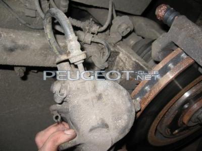

SiMBsw Опубликовано 31 июля, 2011 Опубликовано 31 июля, 2011 я такую процедуру проделывал на своем на двух передних суппортах. Так вот хочу поделиться маленькой хитростью. Чтобы не шаманить с педалькой тормоза, я когда снял суппорт и освободил его от тормозного шланга приставил компрессор к отверстию шланга и дунул. Поршень с удовольствием выпрыгнул сам. 1

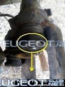

kav-psk Опубликовано 24 августа, 2011 Опубликовано 24 августа, 2011 icechieff спасибо тебе за такой подробный фото отчет! только вот не совсем понял как снимать пыльники с направляющих...ну это ладно на месте наверно разберусь, а можно снять старые пыльники направляющих и поставить их на место если они еще хорошие, просто так сказать смазать направляющие и пыльники на место? а вот еще вопросик : ты не смазывал болты составом фиксирующим резбовые соединения?
icechieff Опубликовано 24 августа, 2011 Автор Опубликовано 24 августа, 2011 В 24.08.2011 в 13:39, kav-psk сказал: icechieff спасибо тебе за такой подробный фото отчет! только вот не совсем понял как снимать пыльники с направляющих...ну это ладно на месте наверно разберусь, а можно снять старые пыльники направляющих и поставить их на место если они еще хорошие, просто так сказать смазать направляющие и пыльники на место? а вот еще вопросик : ты не смазывал болты составом фиксирующим резбовые соединения?1. Фотоотчет не мой, к сожалению не помню откуда он, ссылка потерялась(2. Пыльники снимутся вместе с направляющими, просто вставлены. Если нормальные, то почему бы и не оставить...3. Клеем для резьбовых соединений пользовался один раз - прикручивая тормозной диск к колесу на велике)))

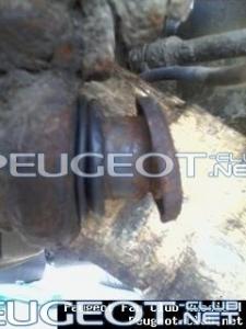

kav-psk Опубликовано 24 августа, 2011 Опубликовано 24 августа, 2011 ))) про велик весело написал!!!!еще вопрос только по задним суппортам, там система направляющих такая же как и спереди или отличается?просто купил машину в июне...поменял колодки все и на заднем правом колесе я так понял вообще по направляющим не ходит, мертво закис походу, так я чтоб не оставлять его без колодок (так как старая колодка с внешней стороны...от нее только основа металлическая осталась) подточил на 1,5 мм новую и вставил ....вот с ним что то надо сделать мне?!
icechieff Опубликовано 24 августа, 2011 Автор Опубликовано 24 августа, 2011 надо разбирать. залей чем-нибудь, или постучи, вдруг выйдет... на крайняк конечно лучше суппорт поменять...P.S. Да система везде примерно одинаковая... Только на Brembo суппорт вообще жестко прикручен...

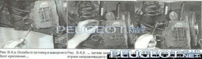

kav-psk Опубликовано 25 августа, 2011 Опубликовано 25 августа, 2011 В 24.08.2011 в 14:01, icechieff сказал: надо разбирать. залей чем-нибудь, или постучи, вдруг выйдет... на крайняк конечно лучше суппорт поменять...P.S. Да система везде примерно одинаковая... Только на Brembo суппорт вообще жестко прикручен......я вот тут картинку прикрепил, можешь сказать и обвести на куда залить и что залить (тормозухи!?) suport_z.bmpПолучение информации...
icechieff Опубликовано 25 августа, 2011 Автор Опубликовано 25 августа, 2011 а там не видно, два болта открутишь, снимешь суппорт, и увидишь куда болты вкручивались. это и будут направляющие...
kav-psk Опубликовано 25 августа, 2011 Опубликовано 25 августа, 2011 В 25.08.2011 в 07:33, icechieff сказал: а там не видно, два болта открутишь, снимешь суппорт, и увидишь куда болты вкручивались. это и будут направляющие...т.е. получается что они (направляющие) скрытые (внутренние). На картинке верхний и нижний болты одинаковые? насколько я понимаю + оба закрыты крышками какими то вместе с резиновыми пыльниками. Просто получается откручиваем сначала эти болты, снимаем крышки и вынимаем втулки затем торсионным ключом выкручиваем внутренние болты сверху и снизу и снимаем суппорт?
icechieff Опубликовано 25 августа, 2011 Автор Опубликовано 25 августа, 2011 нет, после двух болтов прикрученных к направляющим твой суппорт и снимется...
kav-psk Опубликовано 25 августа, 2011 Опубликовано 25 августа, 2011 В 25.08.2011 в 09:47, icechieff сказал: нет, после двух болтов прикрученных к направляющим твой суппорт и снимется...на той картинке что у меня выложена рис 8.4в не надо делать (выкручивать торсионным ключом), достаточно сделать рис 8.4а?

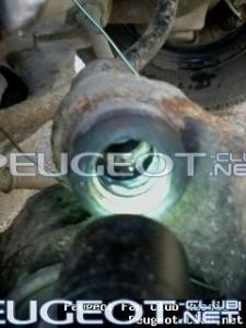

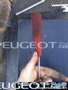

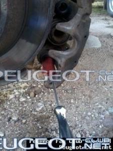

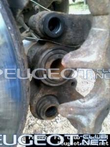

kav-psk Опубликовано 3 октября, 2011 Опубликовано 3 октября, 2011 Делаем чистку и смазку направляющих на задних суппортах. Из интсрумента:-ключ накидной или головка на 16 -внутренний шестигранник на 6 (возможно и торкс №40) маленький молоток Из химии: -смазка глубоко проникновения «жидкий ключ» (WD40 или другие, я лично смешал керосин и старую тормозную жидкость) -паста медная -любое обезжиривающее средство (я использовал Бензин БР2 «Галоша») -средство для фиксации резьбовых соединений (только нужен «разъемный» а то есть в продаже и «неразъемный») И так поднимаем авто, снимаем колесо, страгиваем с места болты крепления суппорта (ключ на 16 и шестигранник на 6 или торкс №40), до конца не откручиваем, подвязываем суппорт проволокой, чтоб не обломал трубку когда полностью выкрутим болты, выкручиваем болты и вот он уже висит подвязанный. Аккуратно отводим суппорт в сторону (все движения контролируем, чтоб не обломать трубку!!!).Теперь аккуратно снимаем резинку (пыльник) с верхней направляющей и на себя вынимаем его из втулки (если туго пойдет или закис аккуратно подбивать его с обратной стороны на себя)Приступаем к нижней направляющей, аккуратно с внешней и внутренней стороны маленьким молоточком обстукиваем шайбы которые сидят на направляющей за пыльником и тем же молоточком сбиваем их с нее (на фото видно) Шайбы снимаем полностью, затем аккуратно высвобождаем манжетку пыльника из направляющей (под нее можно брызнуть «жидкого ключа» чтоб легче выходила направляющая из втулки), и вытаскиваем или выбиваем аккуратно направляющую из втулки, я вынимал ее в том же направлении что и верхнюю.После того как направляющие вытащил, я сделал такой ершик из плотного материала смочил его в смеси тормозухи с керосином («жидкий ключ») и хорошо протер сами втулки, затем их промыл другим ершиком смоченным в Бензин БР2 «Галоша» (так как грязи там на фото не передать), и также очищаем сами направляющие. Затем смазываем медной пастой направляющие и втулки внутри, вставляем на свои местааккуратно надеваем манжеты пыльников на направляющие, и все!!! собираем в обратной последовательности + я на резьбу болтов немножко нанес средства фиксирующего резьбовые соединения Аналогичную работу проводим на втором заднем суппорте!!! 3
