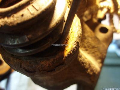

это я проделал на той стороне где все работало, делал это стой целью чтоб разобраться в устройстве как и что откуда извлекается, как подлезть и так далее так сказать руку набить )))))....а вот теперь буду трудиться над той стороной где проблемка у меня:).....

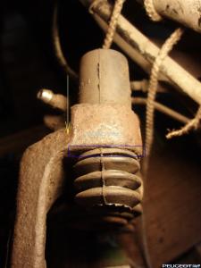

проделал на проблемной стороне....результат - ржавая поверхность тормозного диска стала зеркальной, значит колодочка прижимается и вся беда была в направляющих..тем более когда все разобрал еле их выбил из корпуса суппорта!!!

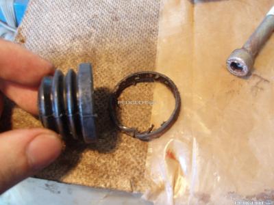

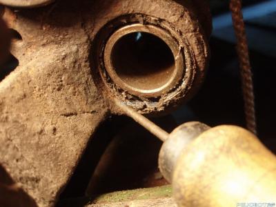

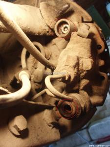

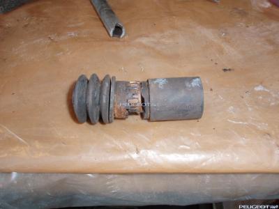

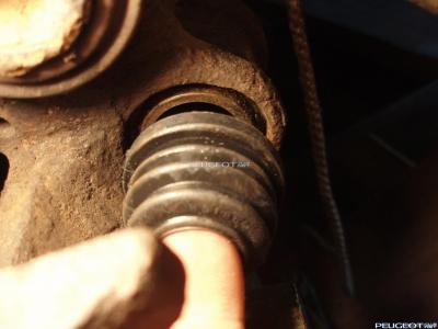

нет. у него на конце уплотнение в виде кольца. просто плотное и он как бы защелкивается.
ты имеешь ввиду манжетка на самом пыльнике вскакивает в канавку на самой направляющей (отметил на фотке)?

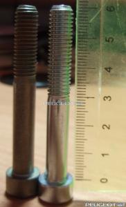

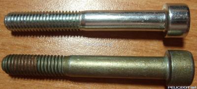

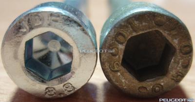

Коллеги, для информации выкладываю.
Так как раздолбался шестигранник на верхнем болту крепления заднего суппорта
решил заказать, в exist
ждал почти 20 дней, пришли в упаковке Сitroen/Peugeot. Далее решил заморочиться поискать а есть ли у нас в продаже что то похожее (благо образец уже на руках есть). Зашел в строительный магазин отдел крепежа, в итоге вот что купил ( на фото оригинал и магазинный экземпляр-угадайте где какой :rolleyes:):

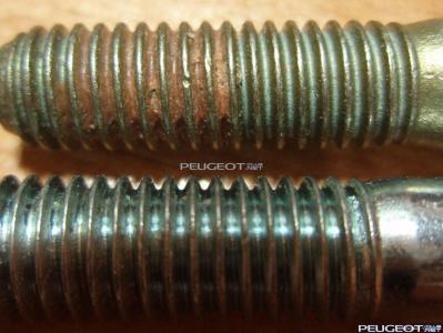

под рукой штангеля неоказалось но визуально диаметр головы одинаков, шаг резьбы подходит, маркировка болта 8х60.
И где же какой болт желтый-оригинальный, серебристый-магазинный "местный"))Стоимость: оригинальный 57р.98коп. так сказать аналог 9р. 50коп. (предполагаю что желтый анодированный не будет ржаветь, а серебристый может быть наоборот )

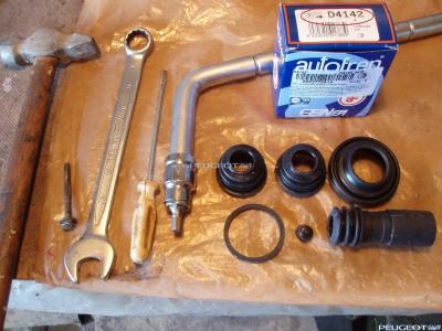

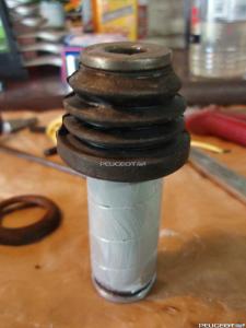

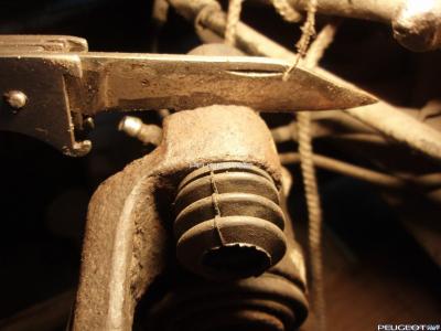

И так как обещал, фотоочет по замене поврежденного пыльника на заднем суппорте с дисковыми тормозами. Приобрел (цена 290 руб.) накануне ремкомплект на суппорт артикул D4142 состав – два пыльника на нижнюю направляющую, вставка пыльник на верхнюю направляющую, манжета для цилиндра, пыльник для цилиндра. Необходимый инструмент: молоток, ключ или головка №16, шестигранник №6, отвертка плоская, шило крепкое, так как я не стал откручивать тормозную трубку от суппорта а всю работу проводил под машиной мне понадобились тиски (далее понятно будет зачем).
Уже знакомая схема – домкратим машину снимаем колесо, припускаем машину на подпорки, вынимаем колодки, откручиваем суппорт вверху болт с внутренним шестигранником №6 внизу болт ключ №16.

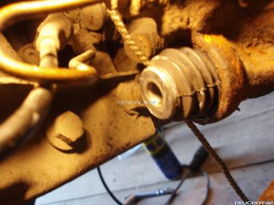

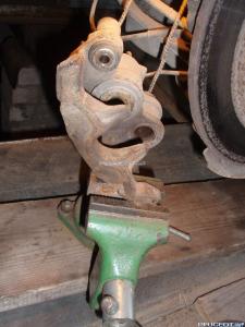

Если не откручиваете тормозную трубку от суппорта все работы проводить с особой осторожностью чтоб эту самую трубку не обломить – для этого вот я взял и зажал открученный суппорт в тиски, тем более далее присутствовали ударные моменты молотком чтоб извлечь остатки пыльника из посадочного места

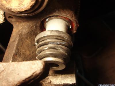

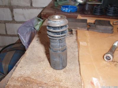

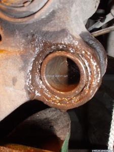

Вынимаем направляющие, место где крепился пыльник залил «жидким ключом»

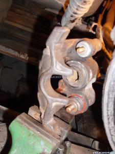

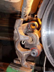

Когда я взял в руки нижний пыльник из рекомплекта сразу понял как он крепится в суппорте. В основании пыльник имеет металлическое кольцо, которое впрессовывается в канавку у суппорта (из фото далее будет понятно). Теперь переходим к суппорту, берем шило и начинаем аккуратно подковыривать по кругу оставшееся кольцо в канавке, вбиваем шило между стенкой суппорта и кольцом. Затем выковыриваем его оттуда окончательно

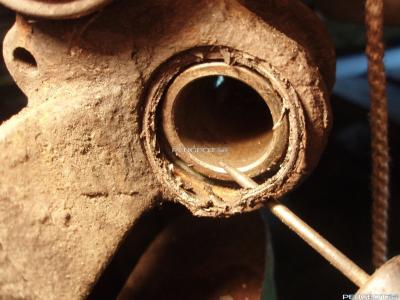

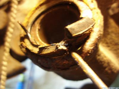

Посадочное место под пыльник (перед установкой нвого пыльтника тут нужно убать и почистить)
Делаем примерку пыльника к посадочному месту – все отлично

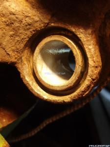

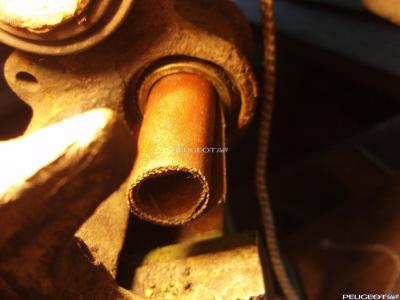

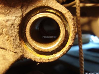

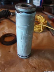

Зачистил внутреннюю поверхность втулки где «живет» направляющая, смотал наждачную бумагу нулевочку, смочил ее жидким ключем и хорошенько почистил, тем же способом почистил саму направляющую.

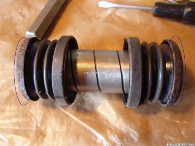

Направляющая с примеренными пыльниками. Во время окончательной сборки незабываем, одеть металлические защитные шайбы для нижних пыльников (выделено синим)

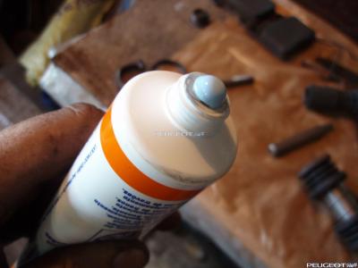

Ранее я использовал для смазки направляющих медную пасту, когда извлекал непонравилось то что она потеряла свои свойства – она просто напросто почти ссохлась, скаталась в комочки. Поэтому сейчас прикупил другую смазку керамическую
Смазываем посадочное место направляющей – втулку и саму направляющую, одеваем на нее один пыльник, заводим направляющую на место

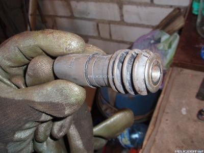

Меняем верхнюю вставку пыльник, хотя он у меня был целый все равно решил заменить. Вначале примерил направляющую

Здравтсвуйте! А подскажите? ремкомлект к задним суппортам есть вообще в природе? на передние супорта ремпомплект нашел на www.exist.by , а то что касается задних ремкомлектов не нашел. Выручайте!
а ремкомплект указанный выше в посте D4142 (его состав видно на фото) .....?!

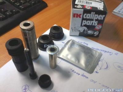

На магазине нашел ремкоплект 680р, поможет ли замена нижней направляющей
Забрал сей комплект, обошелся в 562р.

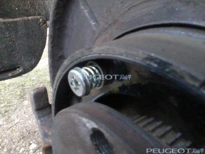

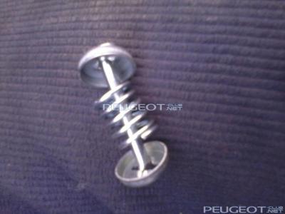

Докладываюсь :) , с проблемой стука разобрался! дело оказалось не в нижней направляющей. Краткая пред история, сорвало у меня однажды "солдатика" который держит тормозные колодки ручника, и пружинку эту диском обточило, короче она пришла в негодность. чтоб долго не думать купил от ваз набор крепежа колодок и поставил. Вот фото:
Стук из памяти вроде как несразу появился после этих махинаций моих. Решил я поставить родные пружинки (хорошо не выкинул старые когда купил новые колодки ручника вместе с набором крепежа родного) - стук на кочках пропал!!!...
Объяснение очень простое, Родные пружинки крепления колодок намного жестче чем те которые я купил вазовские и когда добрался до колодок ручника колодки болтались и совсем не прижаты были(хотя при установке было потуже), а поставил родные пружинки, колодки ручника притянулись намного сильнее и встали как влитые!!!
Отсюда урок! Родное есть родное :rolleyes:
