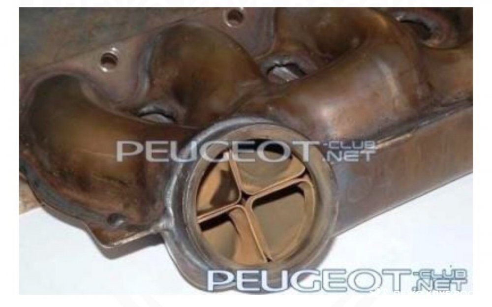

Мартын Опубликовано 5 апреля, 2021 Поделиться Опубликовано 5 апреля, 2021 Проварить выпускной коллектор внутри,где сходятся выходы из цилиндров. Ссылка на комментарий Поделиться на другие сайты Поделиться
Jentelll Опубликовано 5 апреля, 2021 Автор Поделиться Опубликовано 5 апреля, 2021 48 минут назад, Мартын сказал: Проварить выпускной коллектор внутри,где сходятся выходы из цилиндров. Вот это нужно приварить друг к другу? Странно, почему звук появляется только в движении под нагрузкой? на холостом этого звука нет, также на подъемнике разгоняли и на 2 и 3 передачи - тишина Ссылка на комментарий Поделиться на другие сайты Поделиться
Мартын Опубликовано 5 апреля, 2021 Поделиться Опубликовано 5 апреля, 2021 3 часа назад, Jentelll сказал: Вот это нужно приварить друг к другу? Странно, почему звук появляется только в движении под нагрузкой? на холостом этого звука нет, также на подъемнике разгоняли и на 2 и 3 передачи - тишина Да именно эти части нужно по точке сварить вместе с собой. Ссылка на комментарий Поделиться на другие сайты Поделиться
