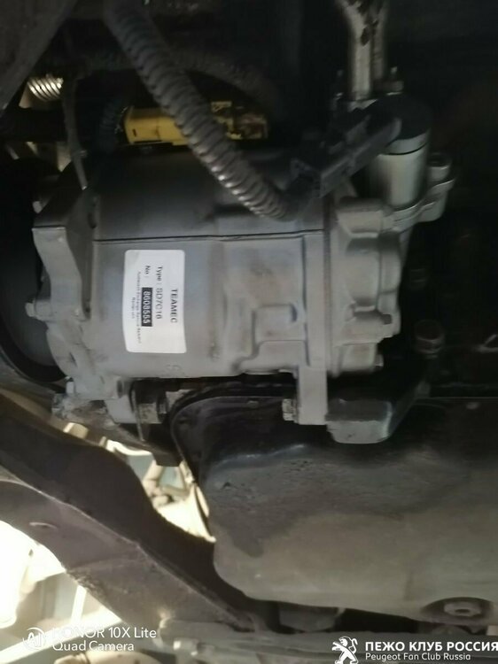

Daemon Опубликовано 9 июля, 2021 Автор Опубликовано 9 июля, 2021 (изменено) Установил новый компрессор, сделан в Польше, стал болт-он, загнали в систему 620г 134го газа и 150гр масла. В самом компрессоре масло внутри было. Езжу наслаждаюсь тихим и эффективным климатом. Цена вопроса - примерно как пароход (37к руб), зато новый и не китаец. Парт-номер на фото. Попутно установил новый передний пыльник Florimex ( тоже польский, качество так себе, по отверстиям совпадает не везде, но он гораздо мягче родного, так что должен пружинить и лучше сопротивляться пескострую и поставил сеточку в передний бампер для целостности образа). Изменено 9 июля, 2021 пользователем Daemon 3
altersin Опубликовано 11 июля, 2021 Опубликовано 11 июля, 2021 (изменено) 09.07.2021 в 16:21, Daemon сказал: Установил новый компрессор, сделан в Польше, стал болт-он, загнали в систему 620г 134го газа и 150гр масла. В самом компрессоре масло внутри было. Езжу наслаждаюсь тихим и эффективным климатом. Огонь! Я думаю, теперь вопрос с климатом у тебя закрыт навсегда на этой машине) p.s.: схоронил себе картинку на всяк случай, неизвестно сколько проживёт мой, купленный с нижегородской разборки)) а новое, есть новое. p.s.2: со следующей заменой масла переклей себе поддон, у меня тоже запотевал с момента покупки, зато теперь сухо и комфортно, цена вопроса там копейки будет Изменено 11 июля, 2021 пользователем altersin 1
Daemon Опубликовано 11 июля, 2021 Автор Опубликовано 11 июля, 2021 11.07.2021 в 11:13, altersin сказал: Огонь! Я думаю, теперь вопрос с климатом у тебя закрыт навсегда на этой машине) p.s.: схоронил себе картинку на всяк случай, неизвестно сколько проживёт мой, купленный с нижегородской разборки)) а новое, есть новое. p.s.2: со следующей заменой масла переклей себе поддон, у меня тоже запотевал с момента покупки, зато теперь сухо и комфортно, цена вопроса там копейки будет Я тоже думаю что так и есть. Новый компрессор есть новый, дорого конечно, но лучше чем старый от Quadro, я купленный у них (тот что не подошел) подарил водителю с нынешней работы, на его 307й. Поддон переклеен, а следы на фото - это WD-шка, которой отмывали кронштейны и всю переднюю часть блока, у меня масло с клапана фазика бежало, клапан сменили, а подтеки остались, пришлось мыть.
