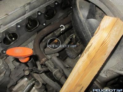

SKuzin Опубликовано 22 марта, 2013 Опубликовано 22 марта, 2013 А может кто знает где датчик температуры и уровня масла на двигателе 2.7 HDI?VIN: VF39UUHZJ92224330

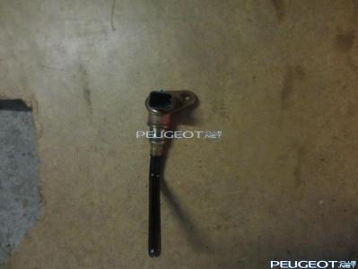

Тула607 Опубликовано 5 июня, 2013 Опубликовано 5 июня, 2013 607 бенз 2.2 механика 2001г/в. При запуске двигателя стрелка отклоняется вправо, показывая уровень, но если сопоставить данные с щупом, то стрелка явно брешет. После определенного промежутка времени возвращается в исходное положение и ... лежит себе преспокойненько отклонившись на 1.5 - 2 мм, т.е. температуру масла она не показывает.Ошибки никакие не выскакивают, машинка ведет себя нормально.Собственно вопрос, за что отвечает этот датчик?(полагаю за уровень) А на температуру думаю идёт отдельный, судя по фотографиям с экзиста. Если ошибся прошу поправить и пнуть в нужном направлении, укажите место где он располагается, пжаааааалста
Сергей_607 Опубликовано 6 июня, 2013 Опубликовано 6 июня, 2013 607 бенз 2.2 механика 2001г/в. При запуске двигателя стрелка отклоняется вправо, показывая уровень, но если сопоставить данные с щупом, то стрелка явно брешет. После определенного промежутка времени возвращается в исходное положение и ... лежит себе преспокойненько отклонившись на 1.5 - 2 мм, т.е. температуру масла она не показывает.Ошибки никакие не выскакивают, машинка ведет себя нормально.Собственно вопрос, за что отвечает этот датчик?(полагаю за уровень) А на температуру думаю идёт отдельный, судя по фотографиям с экзиста. Если ошибся прошу поправить и пнуть в нужном направлении, укажите место где он располагается, пжаааааалста Я как то поддон снимал и снес этот датчик случайно ключом ( Рукопопк короче ) и из поднего потекло масло , да так потекло блин....Ну я решил не заморачиваться и захуя...л туда заглушку временно конечно ... Короче не температуру масло не уровень не показывало и ОК не загорался на панели ...
Сергей_607 Опубликовано 6 июня, 2013 Опубликовано 6 июня, 2013 Я как то поддон снимал и снес этот датчик случайно ключом ( Рукопопк короче ) и из поднего потекло масло , да так потекло блин....Ну я решил не заморачиваться и захуя...л туда заглушку временно конечно ... Короче не температуру масло не уровень не показывало и ОК не загорался на панели ... Совсем забыл , поставил от аналогичного двигла , только двухлитрового ( показыват как и мой старый ) если стрелка уровня по центру , то на минимуме , а если падат вправо до конца , то полный !
Тула607 Опубликовано 6 июня, 2013 Опубликовано 6 июня, 2013 Спасибо, но думаю, что каждый датчик выполняет только свою функцию. Описанный выше - датчик уровня, а температуру масла ДВС,думаю этот показывает....или нет???

zu310 Опубликовано 13 июня, 2013 Опубликовано 13 июня, 2013 Спасибо, но думаю, что каждый датчик выполняет только свою функцию. Описанный выше - датчик уровня, а температуру масла ДВС,думаю этот показывает....или нет???Это датчик детонации.
