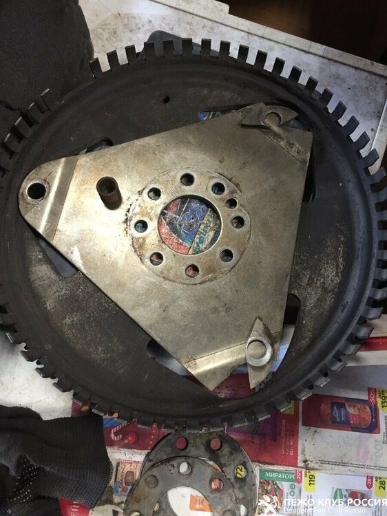

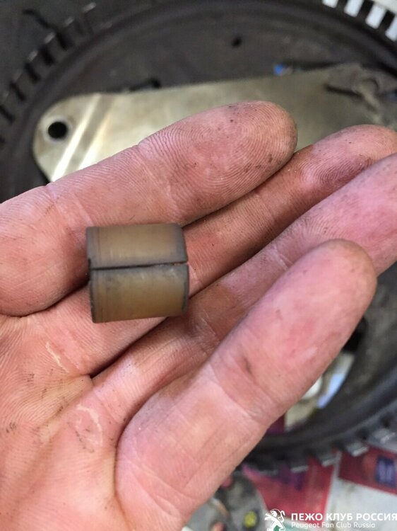

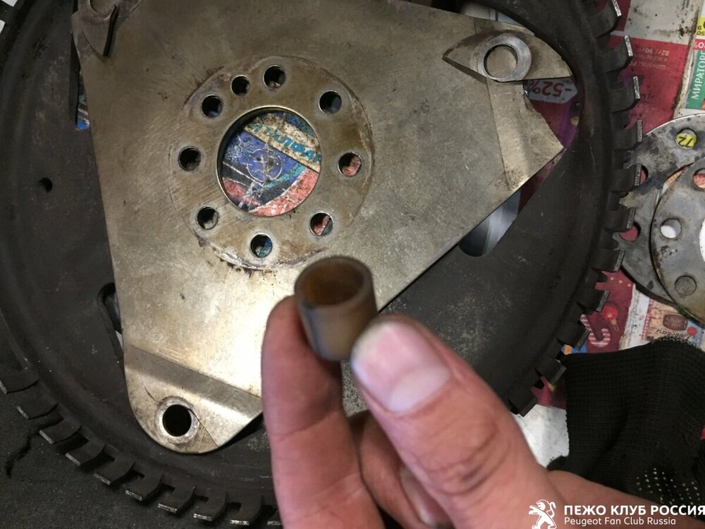

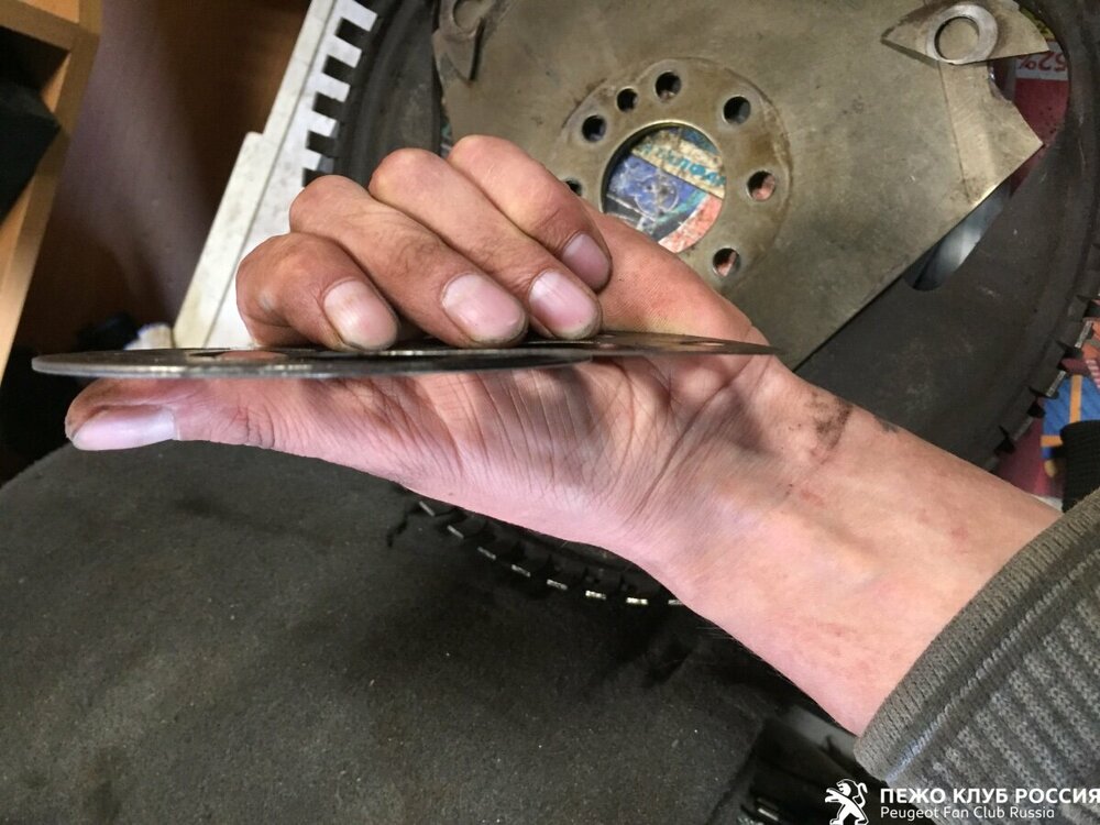

Ленар Опубликовано 5 июня, 2021 Автор Поделиться Опубликовано 5 июня, 2021 11.05.2021 в 17:53, Мартын сказал: Я вам выложил именно так как это выглядит в программе SB производителя и ещё расшифровал,что их там ДВА(2) идёт. Можно просто номер забить в поиск и увидеть и как они выглядят и где именно стоят. 05.05.2021 в 10:38, Мартын сказал: направляющие между блоком и КПП Здравствуйте! Вот сегодня снял акпп,причину так и не могу найти. Ломает вот так(фото приложил) направляйки стоят две штуки. Подскажите пожалуйста может вы чем нибудь сможете помоч,посоветовать. Уже не знаю что делать. Ссылка на комментарий Поделиться на другие сайты Поделиться
