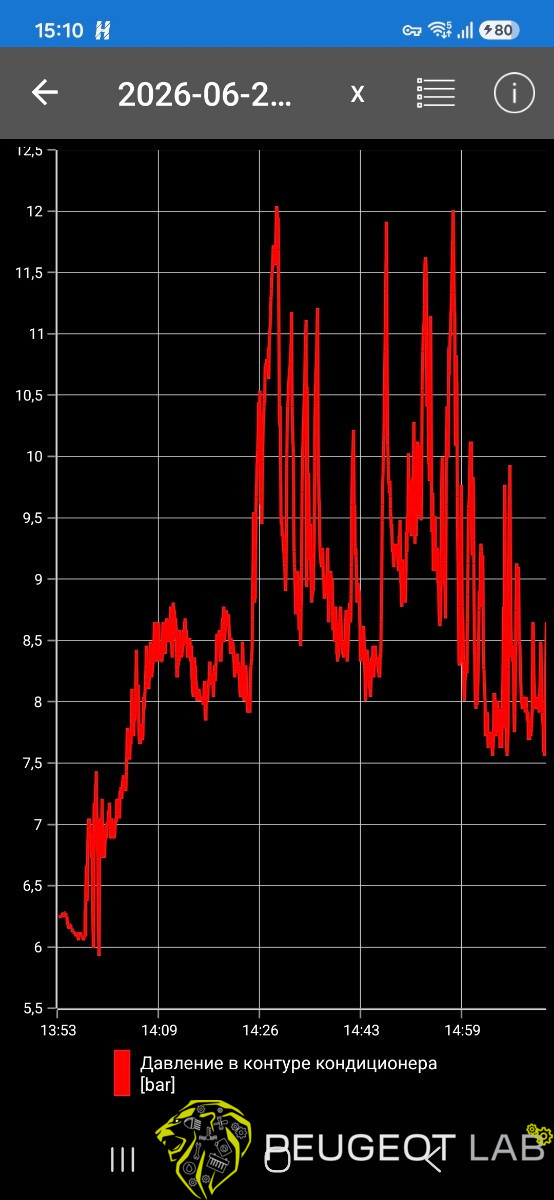

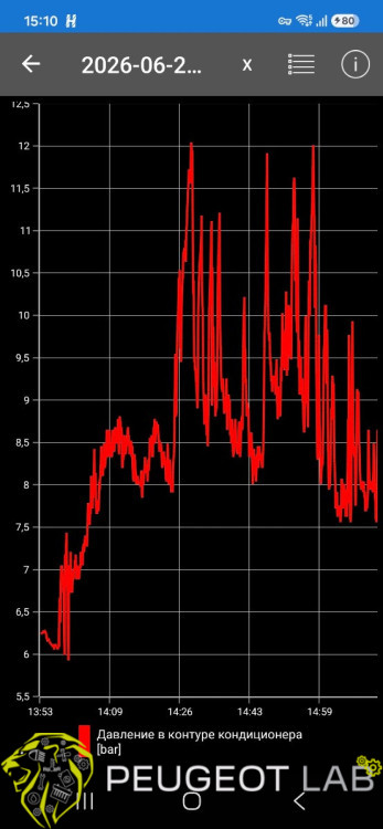

Serg83 Опубликовано 30 мая, 2021 Опубликовано 30 мая, 2021 Давление фриона зависит от его температуры, и сильно варируется от 6 атм до 12,5 атм, если компррессор DENSO 5SEL12, и до16атм - если DENSO 6SEL16. В случае забитого радиатора может подниматься до критических 19атм и выше. Если читаете китайским сканом OBDII, учтите , что он завышает (у меня на1,5атм).
