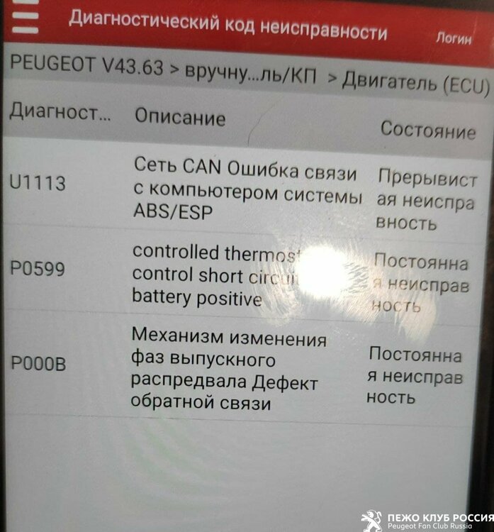

peugeot.14 Опубликовано 28 мая, 2021 Автор Поделиться Опубликовано 28 мая, 2021 Мартын Месяц назад делал диагностику. Начало капать масло и загорелся чек (на СТО сказали, что выдавило сальники и заменили их). Тогда были вот такие ошибки. Ссылка на комментарий Поделиться на другие сайты Поделиться
Мартын Опубликовано 28 мая, 2021 Поделиться Опубликовано 28 мая, 2021 6 минут назад, peugeot.14 сказал: Мартын Месяц назад делал диагностику. Начало капать масло и загорелся чек (на СТО сказали, что выдавило сальники и заменили их). Тогда были вот такие ошибки. меняйте клапана VVT местами либо меняйте клапан на выпуске. Ссылка на комментарий Поделиться на другие сайты Поделиться
