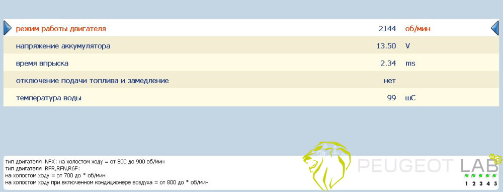

По поводу моего последнего сообщения могу сказать следующее: решилось очень просто, когда отключал рампу\менял топливный насос система хапнула воздуха, дал ей просмешиться на оборотах на трассе, воздух вышел, проблема ушла.
Осталась старая болячка.
Провал в разгоне начиная с 1800 об по 2100, до и после идет как пуля, претензий к динамике нет, просто при городском движении это очень неудобный для провалов диапазон. Также иногда на холостых может задергаться и резко заглохнуть. На светофоре очень неудобно. Заводка сразу же с полтыка. Эти болячки остались от старого мотора, хотя сейчас стоит новый, правда брал его без навесного и всё переставил со старого (почти все заменено на новое).
Итак, заменено из ключевого: (движущиеся механизмы, сальники  и слесарку не указываю) дад, кислородник, форсунки, бензонасос в сборе, дроссельный узел контрактный, может еще что-то забыл.
По факту не меняна только катушка, из того, что может влиять на смесеобразование, но она разве может в одном диапазоне сбоить?
Давление в рампе 3.6 во всех режимах, метки ГРМ все на местах, подсоса на впуске нет 100%, время впрыска 3.2, датчики температур ОЖ и воздуха показывают адекватные реалиям показания, датчик положения дросселя тоже, датчик давления также исправен. Всё смотрю в ПП2000, специально купил чтобы этого зверя домучить.

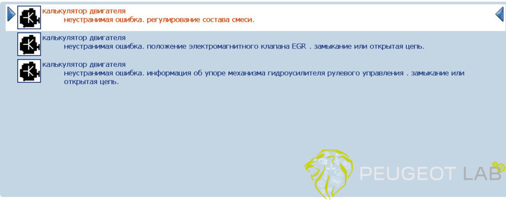

Из ошибок по калькулятору двигателя висят только "Неустранимая ошибка, регулирование состава смеси", "Неустранимая ошибка. положение электромагнитного клапана EGR,  замыкание или открытая цепь", "Устранимая ошибка, регулировка электромагнитного клапана EGR", "Устранимая ошибка, электроклапан очистки резервуара, открытая цепь", и ошибка по гидроусилителю (фишка пока скинута с него).
Может нерабочий ЕГР так подсирать? Что лучше сделать заглушить его физически\восстановить все таки узел чтобы работало штатно или забить? Что такое клапан очистки резервуара я вообще не знаю.

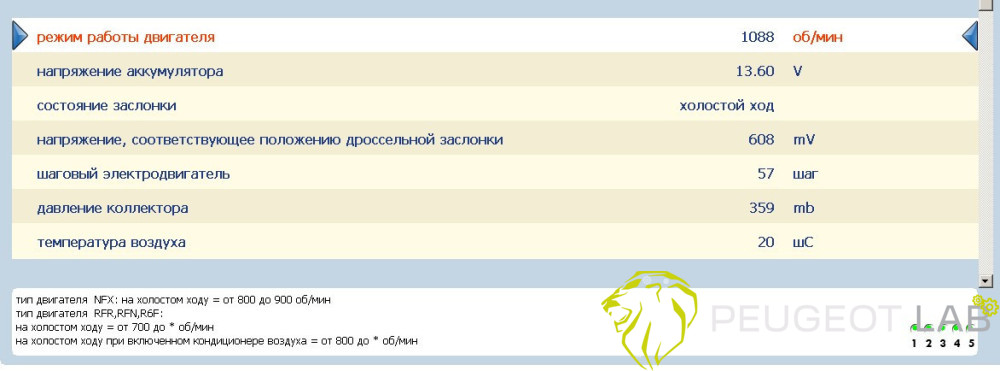

19.06.2021 в 05:10, Westfall сказал:
ЭБУ Магнети марелли MM8P
А скинь скрин из ПП2000 из первого пункта моторника

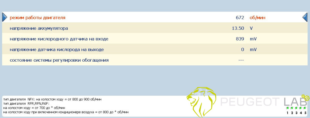

Провёл незапланированный эксперимент над ней:
Прошел серьезный ливень, машина напрямую в поездках по лужам не участвовала, но под ней прошли потоки воды и вцелом обстановка в воздухе влажная и настроение сырое.
Думаю пойду с лексией её помучаю, не всё же ей меня мучить.
Запустил двигатель, заметил, что показания лямбды перестали скакать в широких диапазонах, а держались примерно 800-900 mv, причем независимо от режима ХХ\Обороты открытым дросселем. Причем показания реально держались почти как вкопанные, что меня удивило.
Прогревал мотор до победного, корячился полтора часа, но не смог воспроизвести проблему: он просто не глох на холостых как раньше и всё. Но носом разумеется чувствовал переобогащение смеси как и ранее. Ошибка снова вышла "Неустранимая ошибка: регулирование состава смеси".
Это похоже на отсыревание массы или плюса в контактном соединении? Я склоняюсь к массе.
