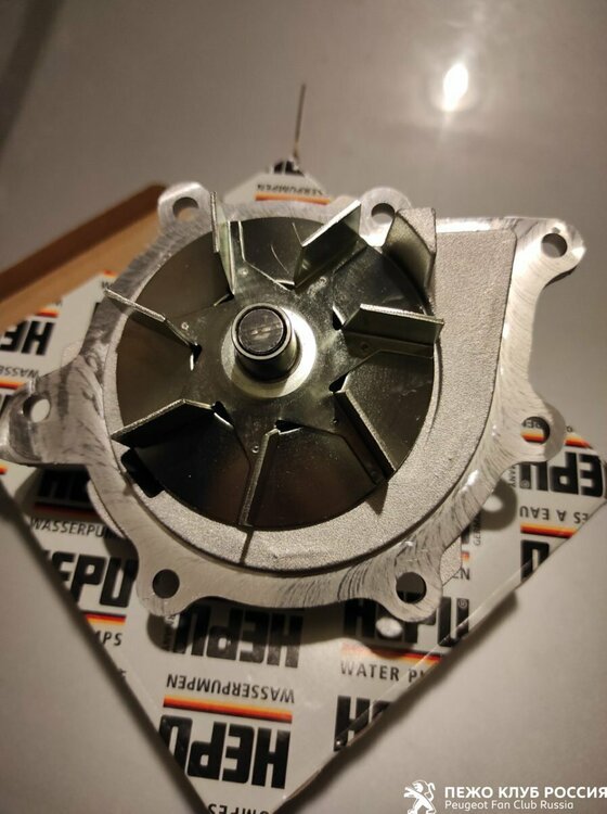

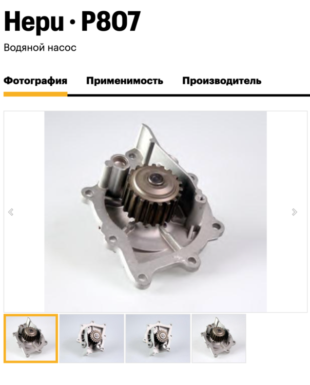

Nekto-pushkin Опубликовано 18 июня, 2021 Опубликовано 18 июня, 2021 (изменено) 3 часа назад, Alexey515 сказал: Видимо стоит превентивно менять на 40 тыс, чтобы не встрять. Кто-нибудь нашел не пластиковый аналог? hepu вроде как единственная с металлической крыльчаткой относительно достоверно установлено. Хотя мне что-то подсказывает что не совсем в пластике дело, и не факт, что весь пластик будет ходить плохо Изменено 18 июня, 2021 пользователем Nekto-pushkin
Grizzly Опубликовано 18 июня, 2021 Опубликовано 18 июня, 2021 3 минуты назад, Nekto-pushkin сказал: Хотя мне что-то подсказывает что не совсем в пластике дело Обоснуете?
