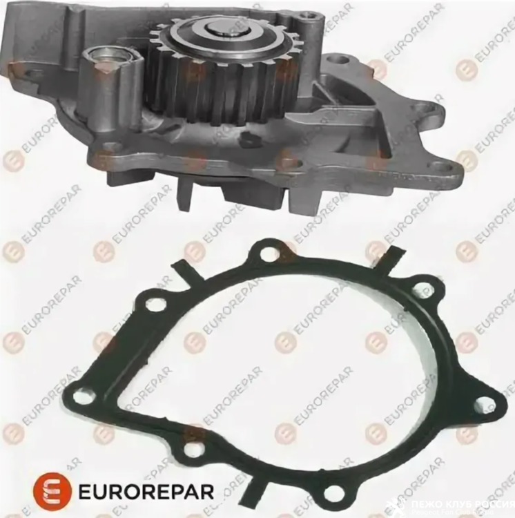

kre7575 Опубликовано 19 ноября, 2021 Опубликовано 19 ноября, 2021 Почитал ветку и решил предвосхитить событие. Пробег 43. Что бы в багажнике не возить, завтра на то заменю помпу, антифриз и ремень. Старую препарирую и отпишусь.
kre7575 Опубликовано 19 ноября, 2021 Опубликовано 19 ноября, 2021 Европеир которая. Ремень gate. Старую разкурочу) В сервисе кстати в теме, по поводу помп. На после гарантийных авто уже меняли помпы на машинах с небольшим пробегом.
igorkzn Опубликовано 19 ноября, 2021 Опубликовано 19 ноября, 2021 52 минуты назад, kre7575 сказал: Европеир которая. она железная ? какой номер для заказа ?
kre7575 Опубликовано 19 ноября, 2021 Опубликовано 19 ноября, 2021 4 минуты назад, igorkzn сказал: она железная ? какой номер для заказа ? Не знаю, в сервисе заказали. Завтра в руках поддержу, сравню и отпишусь 1
Grizzly Опубликовано 19 ноября, 2021 Опубликовано 19 ноября, 2021 29 минут назад, igorkzn сказал: она железная ? какой номер для заказа ? Вроде бы пластмасса
Mr.Пежо Опубликовано 19 ноября, 2021 Опубликовано 19 ноября, 2021 2 часа назад, kre7575 сказал: Старую разкурочу) Если уж старую курочить, то может быть будет возможность провести такой эксперимент - зажать вал в тисках и попробовать сорвать крыльчатку? Какое усилие понадобится, если она сорвётся? 2
kre7575 Опубликовано 19 ноября, 2021 Опубликовано 19 ноября, 2021 Сорвать вал попробую, тиски есть, отпишусь. По поводу крыльчатки, искать метал живя в пластмассовом веке, несколько наивно. Думаю у всех помп крыльчатка из композита.
igorkzn Опубликовано 20 ноября, 2021 Опубликовано 20 ноября, 2021 12 часов назад, kre7575 сказал: . Думаю у всех помп крыльчатка из композита. выше про HEPU шла речь
kre7575 Опубликовано 20 ноября, 2021 Опубликовано 20 ноября, 2021 Заменил помпу, старая на пробеге 42 живее всех живых. В тисках сорвать руками крыльчатку не смог. 2

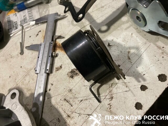

Bragg Опубликовано 23 января, 2022 Опубликовано 23 января, 2022 Поменял ремень ГРМ, помпу и ролики при пробеге 110 000км, ремень и помпа в отличном состоянии, а ролик натяжителя ремня весь в трещинах.
_mvm_ Опубликовано 23 января, 2022 Опубликовано 23 января, 2022 1 час назад, Bragg сказал: Поменял ремень ГРМ, помпу и ролики при пробеге 110 000км, ремень и помпа в отличном состоянии, а ролик натяжителя ремня весь в трещинах. Никогда не видел ролика в трещинах. Можно фото в профиль и анфас? 1
Bragg Опубликовано 1 февраля, 2022 Опубликовано 1 февраля, 2022 24.01.2022 в 02:00, _mvm_ сказал: Никогда не видел ролика в трещинах. Можно фото в профиль и анфас? В анфас только, в профиль не догадался, может попозже сфоткаю.
bandr Опубликовано 1 февраля, 2022 Опубликовано 1 февраля, 2022 у меня схожее было. отчего шумы посторонние были...
_mvm_ Опубликовано 1 февраля, 2022 Опубликовано 1 февраля, 2022 7 часов назад, Bragg сказал: В анфас только, в профиль не догадался, может попозже сфоткаю. Мда.. А увидеть такое можно только после снятия? Или можно попросить проинспектировать сей механизм на ТО?
