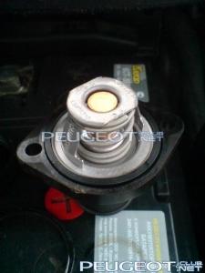

icechieff Опубликовано 14 декабря, 2011 Опубликовано 14 декабря, 2011 Собсвенно озадачился заменой термостата на 92 градуса (штатный на 89 градусов)Сам термостат: снимаем патрубок внутри термостат в корпусе старый термостат на 89С, Франция, Thomson Показания на КАДе PS купите литр антифриза, я как не пытался его поймать 1-1,2 литра вылил с землю, стекает все с блок, а именно что находится в расширительном бачке…После замены газаните до 4-5000 оборотов — уйдут пробки воздушные. © JetGroove, http://www.drive2.ru...30376151857043/

icechieff Опубликовано 14 декабря, 2011 Автор Опубликовано 14 декабря, 2011 У оригинала корпус железный...
