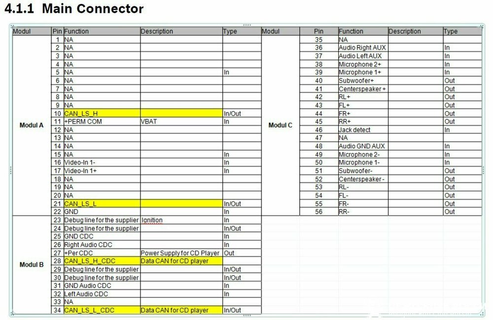

Sindal Опубликовано 26 июня, 2021 Поделиться Опубликовано 26 июня, 2021 Подскажите пожалуйста если кто-то знает распиновку штатного разъёма Ссылка на комментарий Поделиться на другие сайты Поделиться
hika Опубликовано 27 июня, 2021 Поделиться Опубликовано 27 июня, 2021 1 Ссылка на комментарий Поделиться на другие сайты Поделиться
Sindal Опубликовано 27 июня, 2021 Автор Поделиться Опубликовано 27 июня, 2021 Огромное спасибо! Теперь могу подключить саб (взял jbl под сидение) по высокому уровню с выходов на динамики. Ссылка на комментарий Поделиться на другие сайты Поделиться
Sindal Опубликовано 27 июня, 2021 Автор Поделиться Опубликовано 27 июня, 2021 Только сейчас увидел,что есть выход на саб с разъёма, так еще проще да и лучше чем по высокому уровню. Ещё раз спасибо. Ссылка на комментарий Поделиться на другие сайты Поделиться
hika Опубликовано 28 июня, 2021 Поделиться Опубликовано 28 июня, 2021 не все так просто. Для активации выхода саб необходимо перекодировать режим ГУ. Выход на саб, также и на центральный канал слаботочный. А что за саб JBL? Ссылка на комментарий Поделиться на другие сайты Поделиться

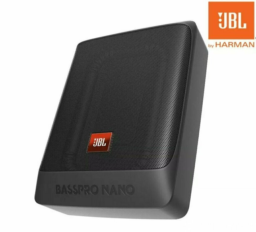

Sindal Опубликовано 28 июня, 2021 Автор Поделиться Опубликовано 28 июня, 2021 Компактный активный саб 100вт под сидение JBL BASSPRO NANO. На нем линейные входы и высокие. Линейки на ГУ нет, так подключу по высокому. Ссылка на комментарий Поделиться на другие сайты Поделиться

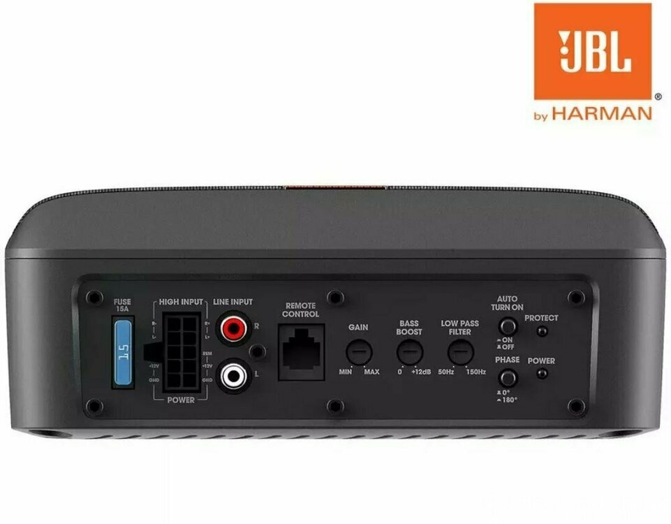

Sindal Опубликовано 28 июня, 2021 Автор Поделиться Опубликовано 28 июня, 2021 Если по низкому, то параллельно на L R или достаточно только на L ? Раздельные плечи усиления или запараллелены я не знаю. Ссылка на комментарий Поделиться на другие сайты Поделиться
hika Опубликовано 28 июня, 2021 Поделиться Опубликовано 28 июня, 2021 судя по фото, что по низкому,что по высокому сигнал берется с двух каналов, и это правильно, а далее суммируется внутри сабвуфера. Остается только понять брать с фронта или тыла.Этот вопрос отпадет сам, если использовать выход с ГУ на саб. Вы почитайте на драйве,там про вывод звука в наших ГУ прописано практически все Ссылка на комментарий Поделиться на другие сайты Поделиться
