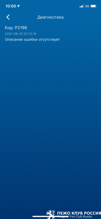

Spbvadim Опубликовано 30 июня, 2021 Поделиться Опубликовано 30 июня, 2021 Здравствуйте. Владею Пежо 207, двигатель EP6 АКПП. Долго борюсь с проблемой по верхней лямбде зонд. Обслуживаюсь в французском гараже, по-моему они от меня устали, и не могут мне помочь. В данный момент имеется ошибка 2196. Авто встаёт в аварийный режим постоянно когда низкий уровень топлива (загорается лампочка). Периодически когда завожу авто на холодную, начинает работать вентилятор, работа двигателя не стабильная, авто дергается (решается скидыванием клеммы на 5сек). Первый раз когда загорелась ошибка сказали поменять катализатор или поставить пламегаситель и обманку, после этого появились ошибки по расхождению 1 и 2 лямбды. Прошил евро2, ошибка по разности показателей ушла, осталась 2196. Лямбду меняли 2 раза, стоит оригинал. что это может быть? Ссылка на комментарий Поделиться на другие сайты Поделиться
