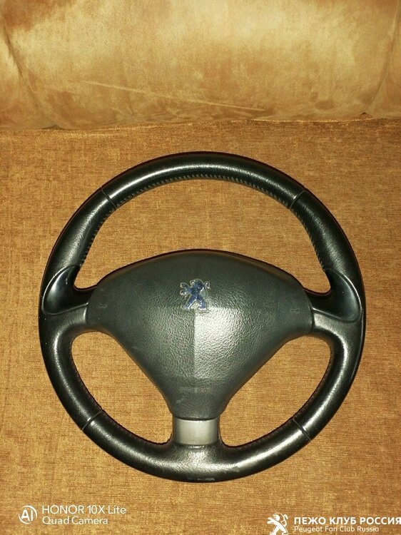

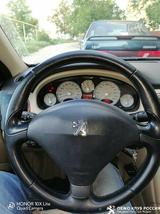

Daemon Опубликовано 7 августа, 2021 Автор Опубликовано 7 августа, 2021 (изменено) Для затравки: Изменено 7 августа, 2021 пользователем Daemon 1
altersin Опубликовано 8 августа, 2021 Опубликовано 8 августа, 2021 Красить/перетягивать будешь? Вижу внизу коцки есть.
Daemon Опубликовано 8 августа, 2021 Автор Опубликовано 8 августа, 2021 (изменено) 22 минуты назад, altersin сказал: Красить/перетягивать будешь? Вижу внизу коцки есть. Перетягивать точно не буду. Те 3 несчастных притертости уже подшкурил 2000й, поддую их аэром. В местах хвата под пальцы пластиковые накладки были стерты, подшкурил и отполировл, оставлю в чёрном. Изменено 8 августа, 2021 пользователем Daemon 1

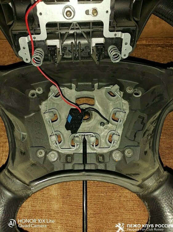

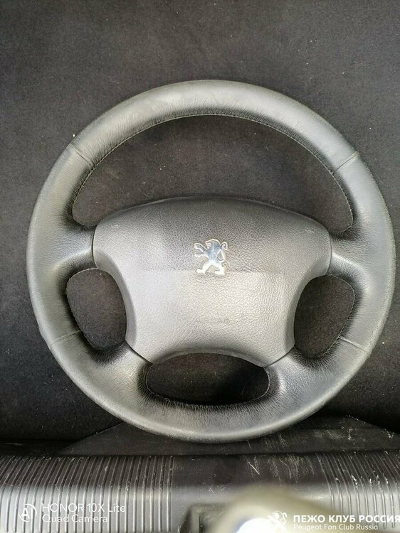

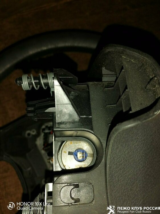

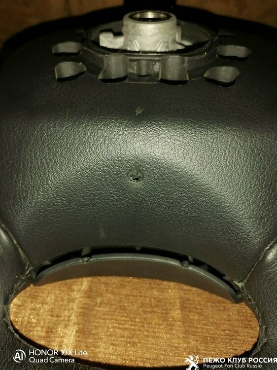

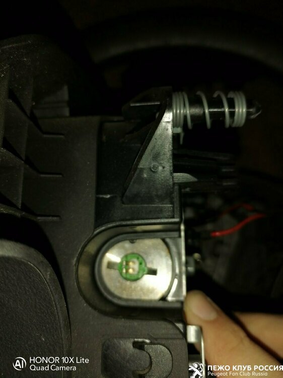

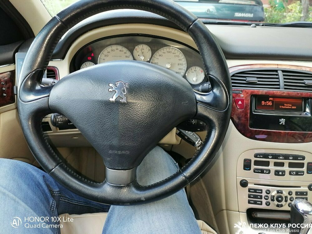

Решение Daemon Опубликовано 5 сентября, 2021 Автор Решение Опубликовано 5 сентября, 2021 (изменено) Свершилось. Становится болт-он, идеально, ничего пилить, резать не надо. Моя старая "баранка" для сравнения. Итак, чтобы снять руль нужно: в отверстие снизу руля вставить плоскую ответртку перпендикулярно плоскости рулевого клоеса. Отверстие. Положение отвертки. Легким ударом либо нажатием сжать пружину, которая держит эйрбаг и выщелкнуть подушку. Важно - не торопиться и не тянуть эйрбаг на себя, дабы не похоронить шлейфы. Их 3 шт: два на подушку один - "дудка".Шлейф "дудки" отсоединяется от черной фишики (видно на фото). Шлейф подушки раз (зеленый): Шлейф два (синий). Берем торкс -двадцатку (кажется) и откручиваем болт руля (один держит руль, втрой крутит, ибо сидит крепко), затем ударами снизу рулевого колеса снимаем со шлиц рулевого вала. Важно - все делать при колесах, вывернутых в "ноль", чтобы потом не получить криво стоящий руль при прямолинейном движении. Все операции с эйрбагом делать при снятой клемме аккумулятора, во избежание. Изменено 5 сентября, 2021 пользователем Daemon 4

Daemon Опубликовано 27 сентября, 2021 Автор Опубликовано 27 сентября, 2021 (изменено) 06.09.2021 в 21:55, altersin сказал: Дима, спасибо за фото-отчёт! Как говориццо, схоронил в закладках) Руль 3-спицевый шикарно выглядит, очень нравится, ещё и белая приборка, в общем вахъ! Сам тащусь. Пришлось хват поменять, новый руль не располагает к вальяжному удержанию одной рукой "на шесть часов". Надо хвататься правильно: на 3 и 9, этому способствуют приливы под пальцы прямо как на БМВ. Приборка моя родная. Изменено 27 сентября, 2021 пользователем Daemon 2
