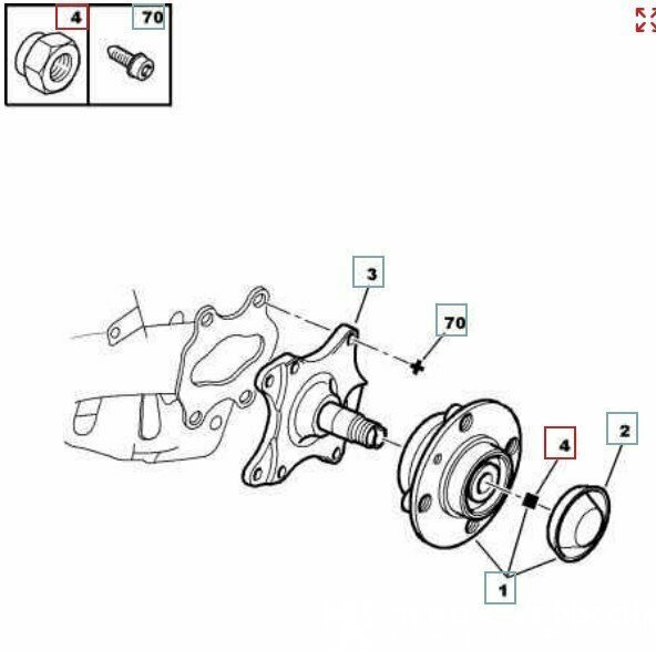

Пасека Опубликовано 29 июля, 2021 Опубликовано 29 июля, 2021 Братцы, в сервисе посворачивали болты крепления пневмогайковертом при манипуляциях с заменой ступиц, хочу их поменять на новые/свежие. Те, которые на торкс. Где можно найти новые болты и какие их характеристики, какая резьба? Где можно их купить -заказать? Нужен полный комплект на 4 колеса. Везде говорят чтобы дал образец но я его не могу снять - тогда машина встанет а она нужна каждый день. Помогите кто знает. Подскажите.
Dimkin67 Опубликовано 29 июля, 2021 Опубликовано 29 июля, 2021 А теперь выдохни, и объясни какие болты требуют замены? Ступицы крепятся одной гайкой, или тебе колесные болты оторвали?
Dimkin67 Опубликовано 29 июля, 2021 Опубликовано 29 июля, 2021 Ещё вариант , болты крепления дисков к ступицам? Так можно как бы и забыть, колесные болты не дадут уйти
Пасека Опубликовано 31 июля, 2021 Автор Опубликовано 31 июля, 2021 (изменено) 29.07.2021 в 22:03, Dimkin67 сказал: А теперь выдохни, и объясни какие болты требуют замены? Ступицы крепятся одной гайкой, или тебе колесные болты оторвали? Ступичная там одна гайка, а мне надо болты крепления ступицы к балке, их 4 штуки на колесо, они на пежо на торкс или 40 или 45. точно не помню. Болты не длинные, короткие, макс 20 или 25 мм резьба. 29.07.2021 в 22:20, Dimkin67 сказал: Ещё вариант , болты крепления дисков к ступицам? Так можно как бы и забыть, колесные болты не дадут уйти Не дисковые, нужны болты торкс крепления ступицы к балке. Те болты, которые стоят изнутри, на ступице. Изменено 31 июля, 2021 пользователем Пасека
Dimkin67 Опубликовано 1 августа, 2021 Опубликовано 1 августа, 2021 А, понял ,номер 70 артикул 6913 Т7
