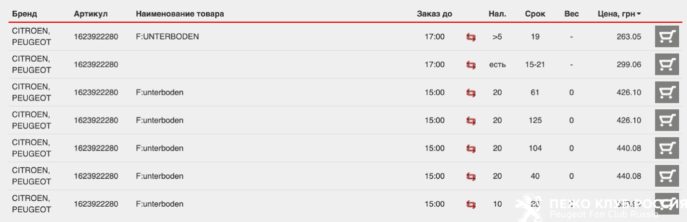

Grizzly Опубликовано 15 августа, 2021 Поделиться Опубликовано 15 августа, 2021 _mvm_ , толково. Я б попробовал "1623922280 ЗАЩИТА ДНИЩА КУЗОВА ЧЕРНЫЙ НА ОСНОВЕ КАУЧУКА АЭРОЗОЛЬАЭРОЗОЛЬFORWELT0" рублей за 300-400. 1 Ссылка на комментарий Поделиться на другие сайты Поделиться
hika Опубликовано 15 августа, 2021 Автор Поделиться Опубликовано 15 августа, 2021 (изменено) Спасибо огромное. Именно это я и хотел узнать. Федор, а это откуда ценники? В магазине бью по этому номеру -1500р Изменено 15 августа, 2021 пользователем hika Ссылка на комментарий Поделиться на другие сайты Поделиться
Grizzly Опубликовано 15 августа, 2021 Поделиться Опубликовано 15 августа, 2021 36 минут назад, hika сказал: Федор, а это откуда ценники? В магазине бью по этому номеру -1500р Это была нелепая ошипка)) Открыл первую попавшуюся ссылку, а цены оказались в гривнах (что видно на скриншоте). Прошу понять и простить)) Ссылка на комментарий Поделиться на другие сайты Поделиться
