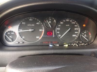

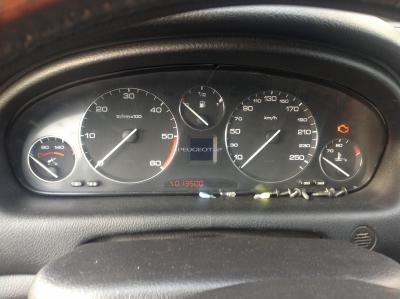

всем привет. подскажите. пежо 607 2.2 Hdi 2004г. перестал работать спидометр, тахометр, комьпьютер (no board computer), повороты работают но не отображаются на панели приборов, не показывает температуру ох. жидкости. предположение что нет питания блока бси. машина работает заводится.загорелась лампочка ABS.
если бы не работал BSI у тебя машина бы вообще ничего не делала. Так что смотри разъемы и проводку. И на всякий загляни в BSI, вдруг с какой-то стороный вода внутрь попала...
Та же история. Ни одной лампочки, ни один датчик не работают. такое ощущение, что зажигание не включал. Но машина заводитсяи нормально едет. подскажите, если кто знает?

Проблема в другом, при повороте ключа в положение АСС на приборке символ акб не горит,прикуриватель не работает, магнитола тоже, но плафоны в бардачке и на потолке работают! При повороте ключа в положение зажигания, начинает работать прикуриватель, магнитола, но приборка не реагирует, все стрелки молчат, только стрелка тахометра отходит от 0 и горит чек и одометр и подсветка уровня масла! Блок климата не горит! Но стоит только завести машину, все начинает работать!

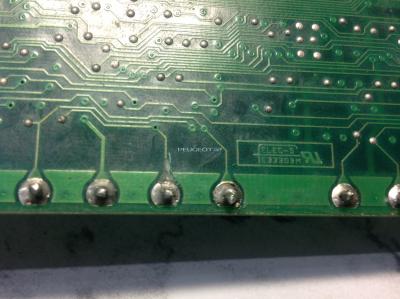

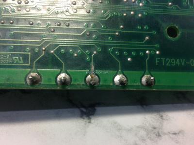

Спасибо grigorushka что помог советом!) ты классный спец, а дело было в отвалившейся пайке на плате!IMG_1251.JPGIMG_1250.JPG

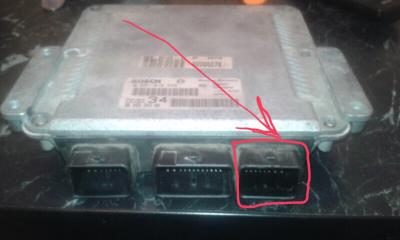

Проблемма повторилась, в течении года, значит загоралась ошибка коробки сразу есп ложился тахометр и как не странно не включался обогрев заднего стекла, все решалось шевелением разьема на моторнике того что ближе к фарам там их три, но с приходом морозов проблемма стпла повторятьсч чаще, в схемпх я не особо, может кто подскпжет кпкой провод на этом разьеме посмотреть, визуально видно что два крассных уже до менч ктото прозванивал это видно по изоляции. А сейчас этот контак отошел конкретно, шевеление и вынул вставил разьем уже не помогает! Может кто подскажет?
Может проблема в пайке самого разъёма на плате блока управления.Если сам, не сможешь найти плохую пайку,то можно снять блок,и отвезти на проверку в мастерскую по ремонту радиоэлектроники.Уж там то просветить пайку разъёмов смогут запросто.
Вот тот разьем в котором как мне кажется отходит какойто контакт, раньше так было пошевелишь провода на нем и все ок. Сейчас после морозов уже не помогает, Суть такая эбу не видит или моторник не видит что мотор работает когда заведен, от сюда сразу куча ошибок, аирбэг, акпп, но сама коробка в аварийный режим не уходит. В тот момент когда мотор работает все остальное работает это весь сервис так как будто он не заведен, даже в эконом режим уходит. Пойду прозванивоть сам разьем,но в нем контакты пинов такие маленькие и контактов 32 шт вот еслмбы кто подсказал по схеме какой смотреть( электросхемы выкладывал в предыдущем сообщении год назад). За ранее спасибо ребята!
Фото этого блока и разьема

а на фото как бы и не блок бси а мозги двигателя из под капота
