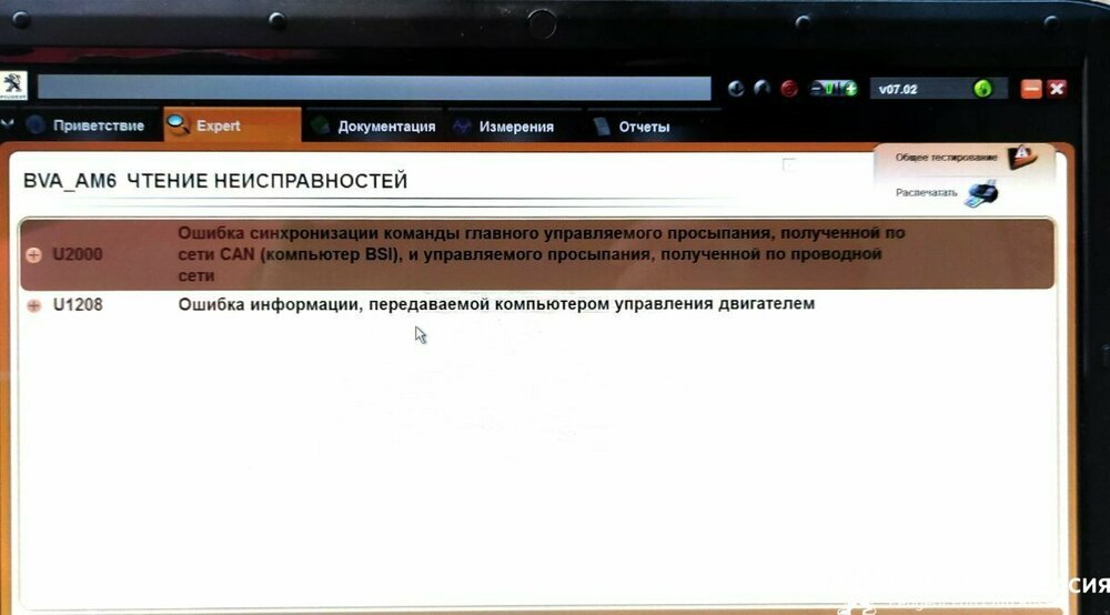

Likvidator Опубликовано 30 сентября, 2021 Опубликовано 30 сентября, 2021 Ошибки в блоке АКПП U1208,U2000. Peugeot 607 рестаил 3.0, 2006год
icechieff Опубликовано 30 сентября, 2021 Опубликовано 30 сентября, 2021 Езжайте на диагностику родным пежовским шнурком, и по итогу, напишите что покажет. 1
Likvidator Опубликовано 30 сентября, 2021 Автор Опубликовано 30 сентября, 2021 Тоже самое показывает.электрик говорит.что по электрике ничего не нашёл.говорит коробка умерла.А коробочник с другого сервиса говорит что дело не в механике.рекомендует подкинуть другой ЭБУ АКПП.но только попробуй его ещё найти
icechieff Опубликовано 30 сентября, 2021 Опубликовано 30 сентября, 2021 Родной шнурок показывает названия ошибок, а не код) Код только в инфе есть. Так что скорее всего электрик 3,14здит. 1

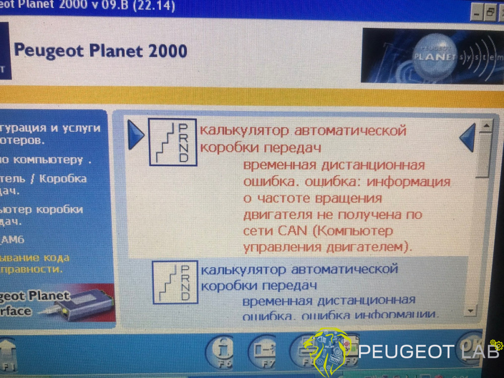

icechieff Опубликовано 18 января, 2024 Опубликовано 18 января, 2024 В 16.01.2024 в 16:40, Basilisk сказал: Как решилась проблема? Показать U1208 часто бывает, нет смысла обращать внимание, если других симптомов кроме записи нет.

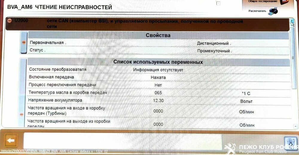

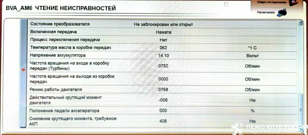

Basilisk Опубликовано 18 января, 2024 Опубликовано 18 января, 2024 Нет, не все так просто, он говорит про U2000, описывает все тоже самое как у меня, проблема в том что акпп не видит мотора , это так. Когда переключаешь на на заднюю идёт вибрация и понижение оборотов. В общем нет понимания у коробки крутящего момента мотора.

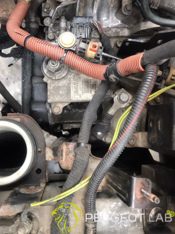

icechieff Опубликовано 21 января, 2024 Опубликовано 21 января, 2024 я бы проводку проверил на всякий. Там проводов не много, ну а can сразу виден - пара свитых проводов. Вот их то и с пристрастием глянуть.
Basilisk Опубликовано 21 января, 2024 Опубликовано 21 января, 2024 В 21.01.2024 в 10:24, icechieff сказал: я бы проводку проверил на всякий. Там проводов не много, ну а can сразу виден - пара свитых проводов. Вот их то и с пристрастием глянуть. Показать Спасибо, посмотрю, мельком глянул, конечно провода прям на болту лежат сверху корпус фильтра лежит

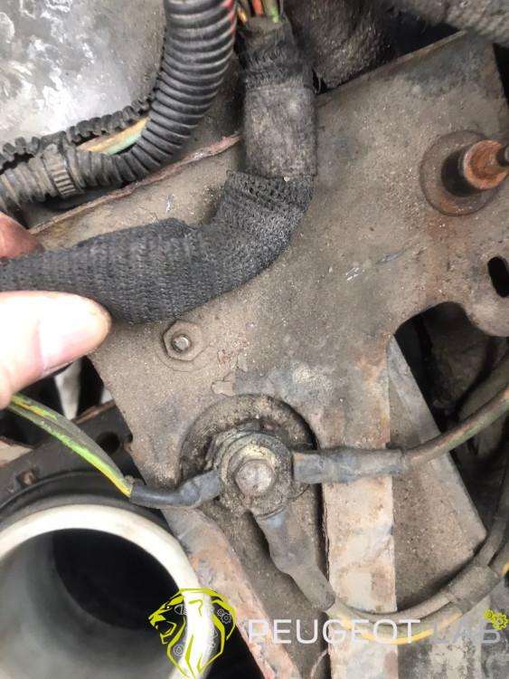

icechieff Опубликовано 21 января, 2024 Опубликовано 21 января, 2024 В 21.01.2024 в 13:21, Basilisk сказал: Спасибо, посмотрю, мельком глянул, конечно провода прям на болту лежат сверху корпус фильтра лежит Показать И массы не помешало бы раскрутить и вычистить. Плюс сам разъем в корпусе эбу акпп иногда плохо защелкивается, мог отойти.
Basilisk Опубликовано 21 января, 2024 Опубликовано 21 января, 2024 В 21.01.2024 в 16:37, icechieff сказал: И массы не помешало бы раскрутить и вычистить. Плюс сам разъем в корпусе эбу акпп иногда плохо защелкивается, мог отойти. Показать Снял, его пропшикал очистителем контактов. 1
