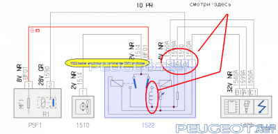

Микола ded Опубликовано 17 октября, 2013 Опубликовано 17 октября, 2013 Если при запуске холодного двигателя патрубки сразу не греются, значит надо искать в другом месте. Вы писали попали в сугроб - что было повреждено и куда попал снег может терморезистор или релюшки (вы не указали модель двигателя ) были залиты водой и сейчас там плохой контакт. А может у Вас стоит три датчика температуры и врет "показометр". Давайте вин в студию.
александр 84 Опубликовано 17 октября, 2013 Опубликовано 17 октября, 2013 Если при запуске холодного двигателя патрубки сразу не греются, значит надо искать в другом месте. Вы писали попали в сугроб - что было повреждено и куда попал снег может терморезистор или релюшки (вы не указали модель двигателя ) были залиты водой и сейчас там плохой контакт. А может у Вас стоит три датчика температуры и врет "показометр". Давайте вин в студию. да после сугроба ,при этом как я подъехал к дому врубилась вторая скорость и пошла вибрация (видимо снег налип) а первая скорость карлсона не работает после сугроба , врубается сразу вторая.
александр 84 Опубликовано 17 октября, 2013 Опубликовано 17 октября, 2013 ну и собственно потом начала отклонятся стрелка за 90 (не в движении) а на скорости опускается до 80 а то и до 70 щас поставил новый термостат стало лучше держит 85 80, но все равно должна стоять колом на 90!
Микола ded Опубликовано 17 октября, 2013 Опубликовано 17 октября, 2013 (изменено) да после сугроба ,при этом как я подъехал к дому врубилась вторая скорость и пошла вибрация (видимо снег налип) а первая скорость карлсона не работает после сугроба , врубается сразу вторая. вот здесь и ищи дальше. смотри термопредохранители и реле карлсонов. раз врубается сразу 2 -ая. из той информации, что ты дал о своей машине - у тебя стоит один общий блок управлениявентилятором, что-то типа этого Но со схемой могу и ошибаться - ты не дал вин своего авто. А ра3 врубается сразу 2-ая скорость значить не идет напруга по линии первой скорости на вентилятор, Причина может быть банальная окисление контакта в клеммной коробке подключения. Изменено 18 октября, 2013 пользователем Микола ded
