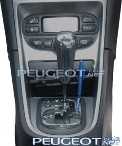

vavila Опубликовано 1 января, 2014 Опубликовано 1 января, 2014 Если вдруг вы сели в машину, завелись, захотели перевести рычаг кпп в положение D, а он не двигается, то вам поможет следующая инструкция. Чтобы разблокировать рычаг делаем следующее:Поднимите маленький резиновый коврик в отсеке под пепельницей. Вставьте ручку, отвертку, или любой другой длинный предмет в квадратное отверстие справа. Если вы нажмете вниз, то упретесь в рычаг разблокировки. Продолжайте надавливать, и одновременно снимите селектор кпп с положения "P". Не забываем держать ногу на тормозе при переключении рычага кпп!!! я так понимаю это разово, а в чем может быть причина

vavila Опубликовано 1 января, 2014 Опубликовано 1 января, 2014 Если вдруг вы сели в машину, завелись, захотели перевести рычаг кпп в положение D, а он не двигается, то вам поможет следующая инструкция. Чтобы разблокировать рычаг делаем следующее:Поднимите маленький резиновый коврик в отсеке под пепельницей. Вставьте ручку, отвертку, или любой другой длинный предмет в квадратное отверстие справа. Если вы нажмете вниз, то упретесь в рычаг разблокировки. Продолжайте надавливать, и одновременно снимите селектор кпп с положения "P". Не забываем держать ногу на тормозе при переключении рычага кпп!!! так это разово я так понимаю?
Микола ded Опубликовано 1 января, 2014 Опубликовано 1 января, 2014 так это разово я так понимаю? Вы эту тему читали внимательно - см. посты 8 и10 - это если концевик педали тормоза вышел из строя, или не проходит сигнал на исполнительный механизм блокировки рычага. В другой теме на ваш вопрос я писал как проверить. Вы проверяли - стук есть?

Garr Опубликовано 18 октября, 2015 Опубликовано 18 октября, 2015 Только что разблокировал АКПП, т.к. сел аккумулятор. Спасибо за качественный совет про коврик и квадратное отверстие)
