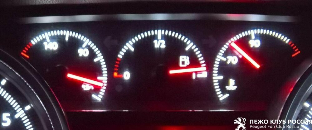

Kira_K Опубликовано 13 ноября, 2021 Опубликовано 13 ноября, 2021 (изменено) Здравствуйте господа. Обращаюсь потому что уже боюсь за свой бензонасос, молотящий насухую, и от того что задрался бегать до заправки за пятишкой бенза в самый неподходящий момент. Проблема следующая - индикатор уровня топлива не показывает в крайних положениях(при полном баке стрелка на предпоследнем делении, а при пустом даже лампочка может не загореться) Чем это могло быть вызвано догадываюсь - предыдущие владельцы при запущенном двигателе заправлялись...(кстати киньте ссылку на тему про борьбу с этим недугом) Сначала протестил всё сканером - диагностика приборки ОК, ошибок по этой теме нет. Грешил на сам датчик, полез в бак, промерил тестером - не понравилось скачкообразное изменение сопротивления, переставил новый датчик(диапазон сопротивлений немного отличался в крайних положениях, но не критично), выставление самонастроек и адаптация всего чего только можно - индикатор по прежнему врёт. Теперь думаю что датчик неизвестно от какого пыжа мне дали и он мог отличаться немного. На разборах продаются модули насоса с датчиком, но без насоса за относительно небольшие деньги. НО - от универсалов в основном и дизельных к тому же. Прошарил весь сервис бокс в поисках различий конфигураций баков и топливных узлов модификаций 407...не нашел... Посему вопрос - будет ли отличаться датчик уровня топлива в 407 седан бензин от 407 универсал дизель? Ну и второй вопрос - поможет ли мне эта замена? PS извините если тема заезженная...поиск по форуму не очень удобен, а ветку 407 всю уже перерыл и схожего не нашел. Изменено 13 ноября, 2021 пользователем Kira_K

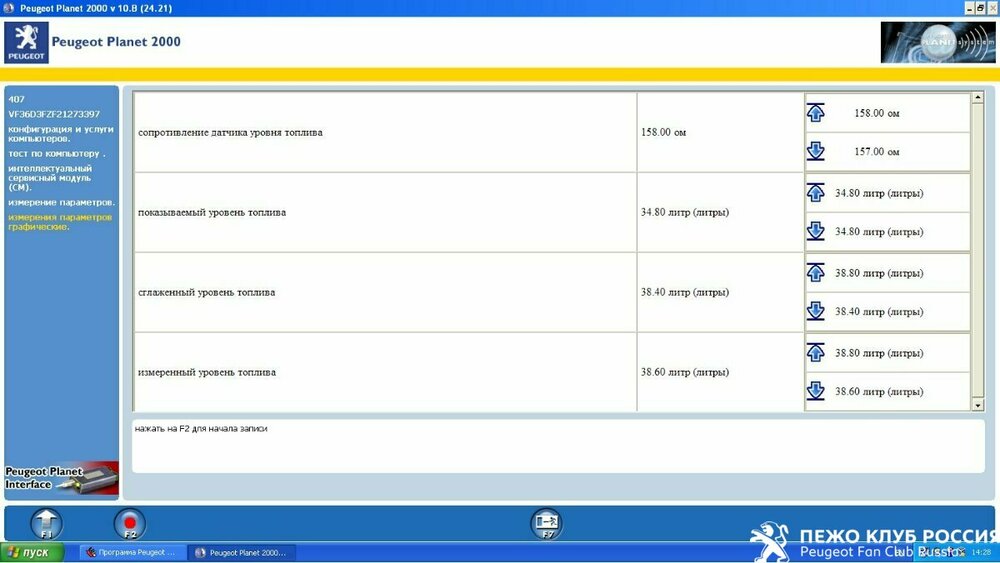

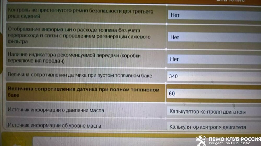

Kira_K Опубликовано 22 ноября, 2021 Автор Опубликовано 22 ноября, 2021 полез искать в BSI...нашел... по факту в баке на момент измерения литров 15 ато и меньше... но самое обидное это второй скрин...сук че делать?
Мартын Опубликовано 22 ноября, 2021 Опубликовано 22 ноября, 2021 Залить до полного бака и смотреть эти параметры
Kira_K Опубликовано 22 ноября, 2021 Автор Опубликовано 22 ноября, 2021 1 час назад, Мартын сказал: Залить до полного бака и смотреть эти параметры допустим...узнаю сопротивление полного бака. а дальше что? у меня конечно есть мысля через диагбокс попробовать зашить ему крайние положения, ибо на просторах видел какие то картинки и на форуме 508 нашел человека кто прям хорошо расписал это, но блин картинки у них не открываются
Мартын Опубликовано 23 ноября, 2021 Опубликовано 23 ноября, 2021 Сравняются все три значения или нет вот это и будет проверкой.

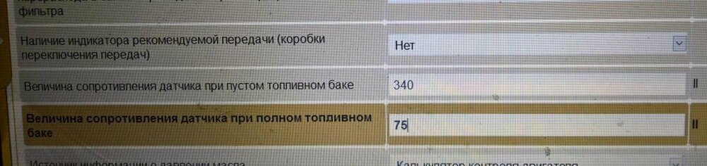

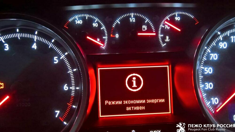

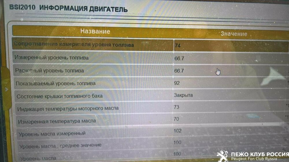

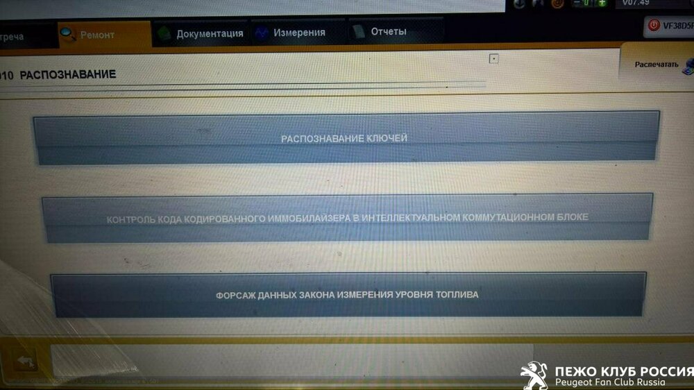

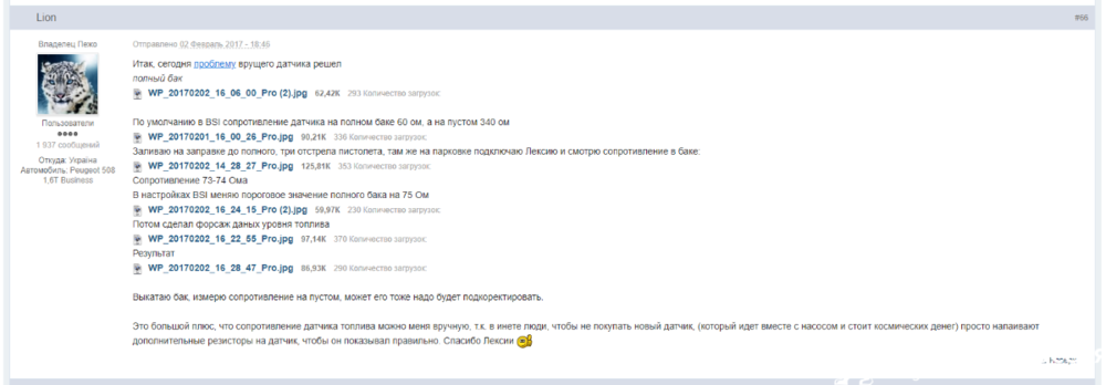

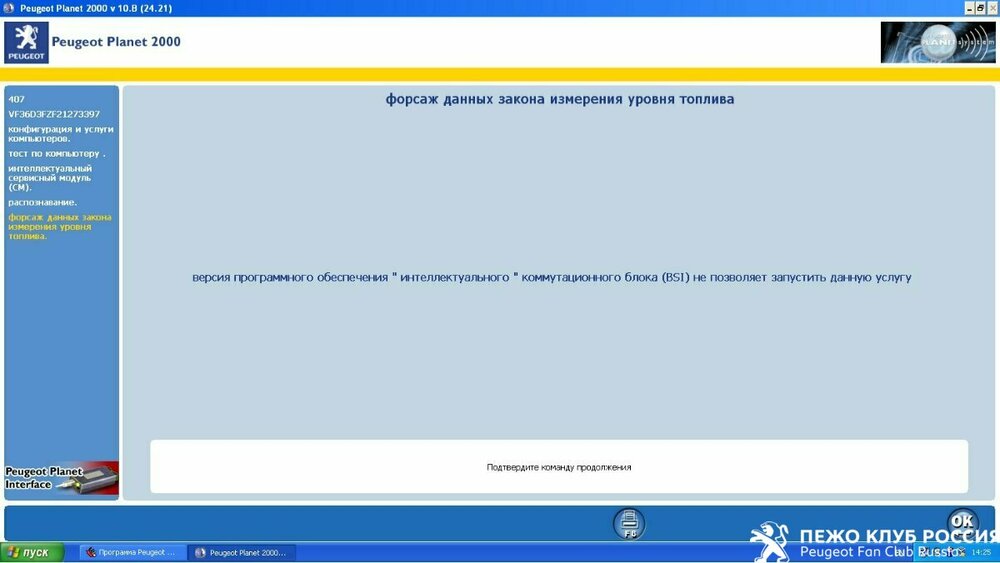

chizhik_pyzhik Опубликовано 29 ноября, 2021 Опубликовано 29 ноября, 2021 (изменено) Итак, сегодня проблему врущего датчика решел полный бак По умолчанию в BSI сопротивление датчика на полном баке 60 ом, а на пустом 340 ом Заливаю на заправке до полного, три отстрела пистолета, там же на парковке подключаю Лексию и смотрю сопротивление в баке: Сопротивление 73-74 Ома В настройках BSI меняю пороговое значение полного бака на 75 Ом Потом сделал форсаж даных уровня топлива Результат Выкатаю бак, измерю сопротивление на пустом, может его тоже надо будет подкоректировать. Это большой плюс, что сопротивление датчика топлива можно меня вручную, т.к. в инете люди, чтобы не покупать новый датчик, (который идет вместе с насосом и стоит космических денег) просто напаивают дополнительные резисторы на датчик, чтобы он показывал правильно. Спасибо Лексии Авторство принадлежит Leon by Peugeot508-club Изменено 29 ноября, 2021 пользователем chizhik_pyzhik 2
