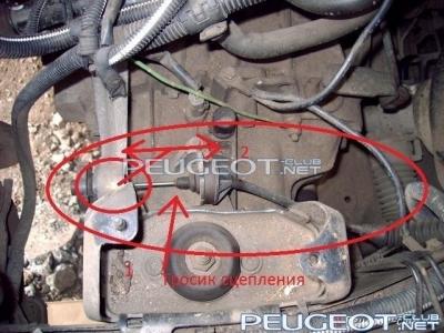

xared Опубликовано 23 января, 2012 Опубликовано 23 января, 2012 (изменено) Тросик находиться почти под аккумулятором. На рис. цифрой один показан тросик, цифрой 2 его ход при нажатии педали сцепления.В случае хруста если тросик остаеться без движения, значит полетела пластиковая "трещетка" на нем. Изменено 23 января, 2012 пользователем xared 2
nysa Опубликовано 23 января, 2012 Автор Опубликовано 23 января, 2012 Тросик находиться почти под аккумулятором. На рис. цифрой один показан тросик, цифрой 2 его ход при нажатии педали сцепления.В случае хруста если тросик остаеться без движения, значит полетела пластиковая "трещетка" на нем. Спасибки, надо заставить кого нить понажимать))))))) 2
