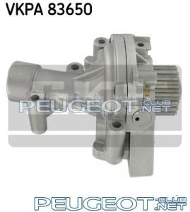

icechieff Опубликовано 22 января, 2012 Опубликовано 22 января, 2012 ремень - 0816 F4ролик натяжной - 0829 96ролик обводной - 0830 42 помпа - 1201 L2помпу советую брать оригинальную, т.к. с неоригиналом могут быть проблемы с посадкой (как вариант брать неоригинал в корпусе...) комплектации авто заказываем тут - Комплектация По Vin

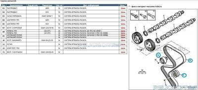

kav-psk Опубликовано 21 февраля, 2012 Опубликовано 21 февраля, 2012 Здравствуйте! Подскажите пожалуйста, хочу поменять ремень ГРМ+ролики(только я не знаю сколько их там стоит.)+ремень генератора. А обязательно при замене ремня менять помпу?(если да то какую лучше?) Пежо 406 2,0 136л.с 100КВт седан vin; VF38BRFRE81070850. а ТАКЖЕ ВЫБИВАЕТ заднюю передачу, вставляешь сама выходит, а вставил очень сильно выбивает при трогании! А также плохо 3я передача включается. Нужно заменить троса? А какие? А их лучше все заменить?Схема ГРМ, ремень-8, ролик натяжной-9, ролик "паразитный"-11Схема генератора, ремень генератора-20, ролик натяжной-6, ролик "паразитный"-5Ремни предпочтительно фирмы Gates, ролики SKF, SNRПомпу обычно меняют так сказать в комплексе, чтоб дважды туда не лазить, так что тут дело случая и вопроса финансов, насчет тросиков для КПП к сожалению ничего подсказать не могу.По фирмам еще посмотри эту тему
