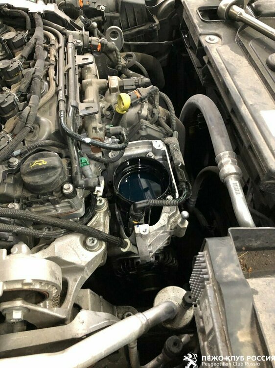

Grizzly Опубликовано 14 декабря, 2021 Опубликовано 14 декабря, 2021 4 минуты назад, Сергей Сокуренко сказал: де можно найти, как он расположен на нашей машине, может его теплой водой полить? Насчёт кипятка - у меня такого опыта нет, а вот где расположен ↓ Роме (на Варшавке) понадобилось 7 минут, чтобы заменить картридж. И это ещё с отсосом грязи со дна стакана и очисткой корпуса)) 1

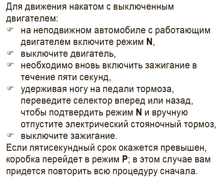

Сергей Сокуренко Опубликовано 14 декабря, 2021 Автор Опубликовано 14 декабря, 2021 Спасибо А как перевести машину на нейтральную передачу, селектор дёргаю а он так. Стоит на паркинге и ругается что все неисправно двигатель, коробка стояночный тормоз
Grizzly Опубликовано 14 декабря, 2021 Опубликовано 14 декабря, 2021 11 минут назад, Сергей Сокуренко сказал: А как перевести машину на нейтральную передачу, селектор дёргаю а он так. 1

Сергей Сокуренко Опубликовано 14 декабря, 2021 Автор Опубликовано 14 декабря, 2021 1 минуту назад, Grizzly сказал: Не переходит зараза ((( Аккумулятор что ли сел, как теперь эвакуировать
Grizzly Опубликовано 14 декабря, 2021 Опубликовано 14 декабря, 2021 2 минуты назад, Сергей Сокуренко сказал: И можно ли запускать авто с бустера? Можно, я сто раз так делал)) 1 минуту назад, Сергей Сокуренко сказал: Не переходит зараза ((( Повторяйте упражнение. Нужен небольшой навык и сноровка.

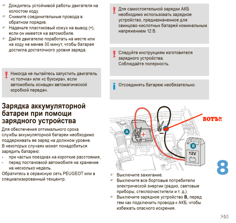

Сергей Сокуренко Опубликовано 15 декабря, 2021 Автор Опубликовано 15 декабря, 2021 Французы конечно странные, зачем они минус так далеко запихнули, фиг подлезешь с крокодилами
Grizzly Опубликовано 15 декабря, 2021 Опубликовано 15 декабря, 2021 Есть доступный "отрицательный" болт, см. мурзилку.
Сергей Сокуренко Опубликовано 15 декабря, 2021 Автор Опубликовано 15 декабря, 2021 19 минут назад, Grizzly сказал: Есть доступный "отрицательный" болт, см. мурзилку. кого смотреть и где?
Grizzly Опубликовано 15 декабря, 2021 Опубликовано 15 декабря, 2021 2 минуты назад, Сергей Сокуренко сказал: кого смотреть и где? Понятно... Вотъ 1
Сергей Сокуренко Опубликовано 15 декабря, 2021 Автор Опубликовано 15 декабря, 2021 Спасибо, я тоже нашел в приложении. А где эту замечательную книжку найти? Все равно они извращенцы))
